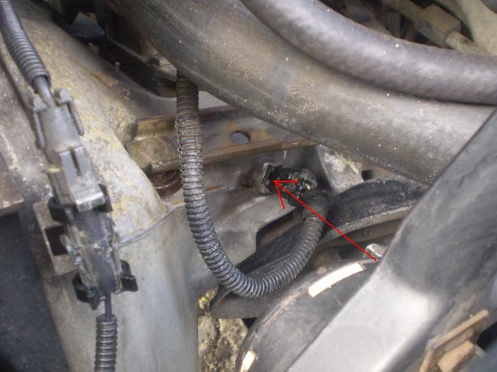

Gdzie ten włacznik swiateł cofania...?
Chciałem sprawdzic krancówke, ale nie wiem gdzie zajrzec.. mad.gif Pod rekawem drazka nic nie widze... icon_eek.gif
To on sie ukrył w skrzyni biegów..? Tam jest wkrecony..? Jutro musze zajrzec, czy czasem przewod sie nie rozłaczył...
> Pod ramieniem sprzęgła:
> Widzę, że spinkę wtyczki od sondy masz nowiutką
Już zlokalizowałem dziada, jest uszkodzony... Gdy na kabelku zrobie zwarcie, św. cofania działają.. Teraz pytanie;- Czy ten włącznik łatwo wykrecić {troche trudny dostep], czy tam cos nie wycieknie po wykreceniu, i czy drogie to ustrojstwo...

Ja jak wymieniałem ten włącznik to nic mi nie wyciekło. Koszt włącznika to ok. 20zł, także nie majątek. Ja dodatkowo założyłem sobie oring na włącznik, bo mi się lekko pocił. smile.gif

Dostęp nie jest taki tragiczny, nie narzekaj wink.gif Nawet zagiętym oczkowym dasz radę. Długi nasadowy byłby najlepszy, ale może i krótkiego wystarczy. Abyś tylko ruszył, dalej powinien pójść ręką.

tez myślałem ze jest uszkodzony ale zanim go wymieniłem potraktowalem go WD-40 i od 1/2 roku jest ok.

On jest nierozbieralny, ale jezeli byly tylko zanieczyszczone styki i WD-40 "dotarło" do nich, i Ci sie udało, to zaoszczedziłes te 15.zł
Ja kupiłem nowy, ale z racji zawodu [automatyk] lubie sprawdzac przed montarzem kazdy podzespół...I co sie okazało - Wyłącznik nie zwierał.. frown.gif.Oddałem i dostałem drugi, tym razem sprawny... U mnie trudny dostep, wiec załoze nowy...Nie wiem na jak długo, jezeli ich jakosc taka niepewna... hmm.gif

Założyłem nowy i jest O.K. ... waytogo.gif.. Ale gdybyś się odezwał przed moim kupnem, to moze i ja bym zaoszczedzil te 15 zł... mad.gif./Starego potraktowałem podobnie jak Ty, i się "odezwał".... To nic, będzie czekał na półce głodnych czasów... Może sie przyda....
