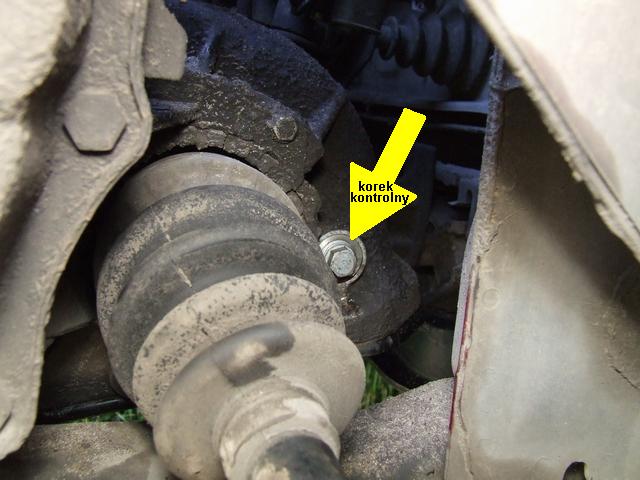

Posiadam Opla Astrę 1,7TD (X17DTL) - silnik oplowski, 1996 rok, kombi.
1) Jak sprawdzić poziom oleju w skrzyni biegów
2) Od pewnego czasu mam problem ze zmiana biegów. Tzn. podczas jazdy jest ok., natomiast gdy się zatrzymam to czasami ciężko włączyć jedynkę. Problem najczęściej występuje gdy sie zatrzymam i chcę włączyć wsteczny.

1. Z lewej strony obok przegubu powinien być korek kontrolny.
Poziom oleju powinien sięgać ok 2cm poniżej otworu po korku.
Tak to wygląda u mnie:
