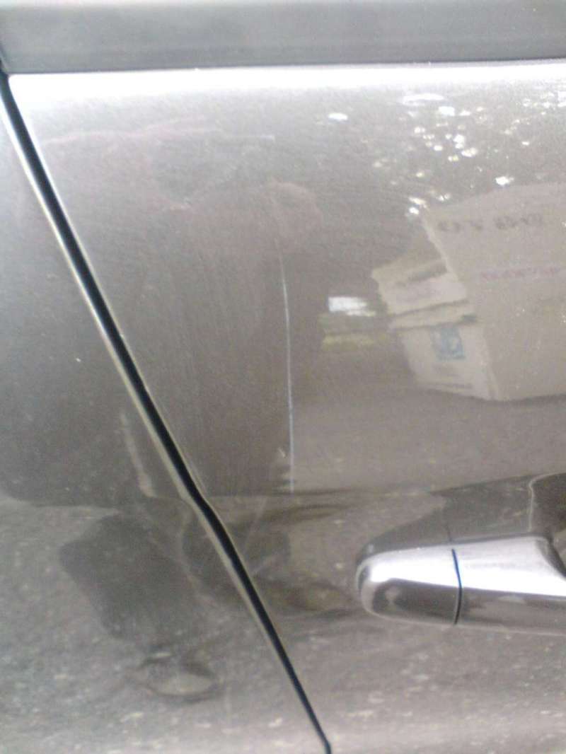

No właśnie jak w temacie... Rysa długości około 10cm, niezbyt głęboka ale ją widać, bo samochód szary a podkład biały...
Nie wiem czy Tempo wystarczy, bo ostatnio coś czytałem na AK o kłopotach po użyciu (może niewłaściwym) właśnie tej pasty! I jak się do tego zabrać, bo doświadczenia nie mam żadnego jeśli chodzi o naprawy lakierów... Nawet samochodu nigdy nie potrafię domyć frown.gif

tempo za mocno lakier sciera wiec ja bym tego nie ruszal
PS. jak wytrzymasz z jeden dzien bo nie wiem czy ziom w domu dzisiaj jest to wezme i wydrukuja to foto co dales i pokaze mu i zapytam czym by bylo najlepiej to przejechac zlosnik.gif

A co do rys spróbuj pastą farecla G4 i wałkiem filcowym na wiertarkę. Sprawdzone własnorecznie na poprzednim strilaku przed sprzedażą ok.gif Trochę roboty jest, ale mozna z grubsza głebokie rysy spolerować, bedą prawie nie widoczne. zlosnik.gif

Niestety tych preparatow polecanych przez Ciebie w linkach nie bylo w sklepie i kupilem cos innego! Mam nadzieje, ze bedzie sie nadawac:
Pasta do rys /niestety nie bylo mleczek/
oraz
wosk do wypolerowania
Czy taki zestaw bedzie odpowiedni, czy lepiej nie ruszac? Mialem sobie odpuscic, ale opti mnie zjechal za zle podejscie... swiety.gif

Tutrtle wax tak - tak jak pisalem wyzej 'carplana lub turtle wax'a' tak ze ok (innych pewno tez tj. byle markowe)

Wosk ok na koniec smile.gif ALE po uzyciu turtle waxa na rysy dobrze jest uzyc tego carplana t-cut (to jest jak wosk koloryzujacy/regenrator) i daje dobre efekty. Nawet w AŚ testowali go i jako jeden z nielicznych dobrze sie spisal (a kupilem go przypadkiem, przed tym testem). A na sam koniec wosk ktory kupiles.

OK, ale przy okazji mozna zamowic na allegro tego t-cut'a. A narazie czekamy na foto po akcji. Niestety trzeba troche czasu poswiecic na to polerowanie pastą.... Recznie bo wiertarka czy polerka mozna łatwo przesadzić.... no chyba ze ktos ma umiar i robi tosopniowo - koniecznie uzywac duzo pasty i nie dociskac za mocno /robi sie goroco od tarcia/
