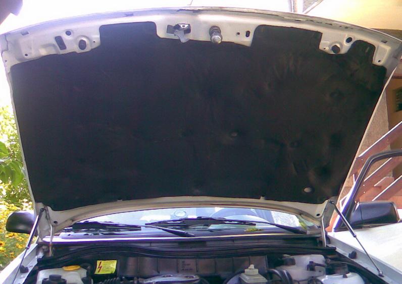

A propos maty. W związku z tym, że kiedy rok temu montowałem swoją, nie prałem jej tylko wstepnie oczyściłem zlosnik.gif , dziś korzystając z ładnej pogody postanowiłem zdjąc i wyprać. Ciekaw też byłem jak wygląda blacha pod matą, czyt przypadkiem korozja się nie wdała. Po zdjęciu maty ukazał się taki widok:
Jak widać jest slicznie, korozji niet'
Wskazówka praktyczna: w miejscach, gdzie trochę mata odstaje można przykleić klejem, który robi na mnie coraz większe wrażenie: klej do butów o nazwie "Klej do butów" zlosnik.gif W ciągu dwóch minut przykleił matę do blachy (odtłuściłem oczywiście) i trzyma mocno. Klej naprawdę rewelacja, nie tylko klei buty ale świetnie skleja gumę, szmaty itp materiały, które nie są tak sztywne jak tworzywo sztuczne. Przypomniałem sobie: przyklejałem nim rzepy pod spód dywaników smile.gif

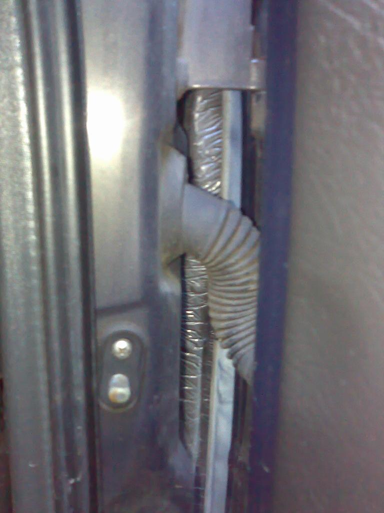

Dziś przy okazji "grzebania" w asterce zrobiłem pewną fotkę. Jak mniemam jest to wyciszenie komory silnika przy grodzi.
> Jak się mylę niech mnie ktoś poprawi
Jest to pianka pouliretanowa w folii - i znajduje się to pod błotnikiem przednim.
Posiada to każda Astra... chyba, że miała wymieniany błotnik, a mechanik zapomniał tego umieścić ponownie.
Fotka, którą zamieściłeś pokazuje piankę z prawej strony i zakrywa filtr oparów paliwa.
Tak, to "coś" u niektórych siedzi w błotniku. Pamiętam, jak kolega Sebo_M ciągle miał problemy bo u niego w tych workach było coś co przypominało siano i na przejściach granicznych czepiali się, że maryśkę przemyca... hahaha.gif

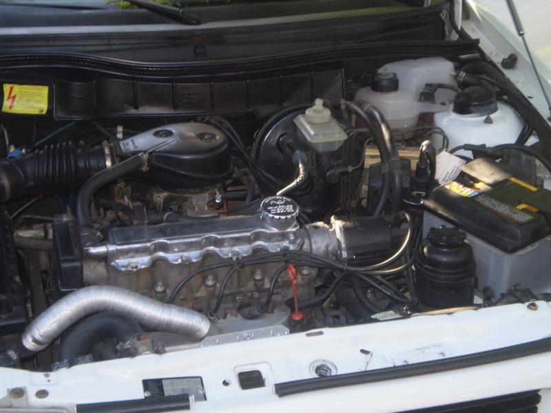

W związku z tym, że pokrywa po polerowaniu wyglądała trochę samotnie wink.gif dziś z nudów zapewniłem jej towarzystwo wink.gif
Bohaterowie tragedii:
Pacjent po potraktowaniu podkładem (w tym stanie tak ślicznie wyglądał, że chciałem zostawić smile.gif. Niestety fotka nie oddała rzeczywistości :
Pacjent po głównym zabiegu:
I efekt finalny:

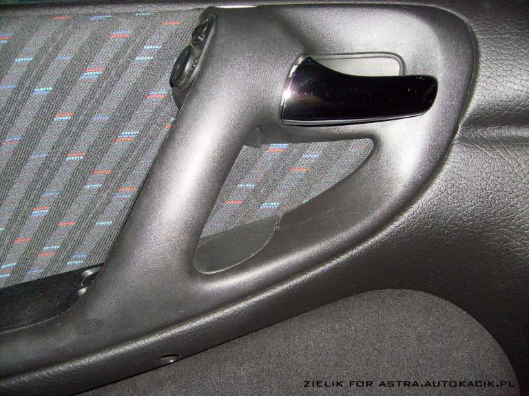

Bo od dziś u mnie błyszczy się cosik na drzwiach...

Ps. w sobote za to wsadziłem sobie pianke pod tapicerkę drzwi ale chyba 2mm to za mało smile.gif może będzie konieczność dołożenia jeszcze jakiś grubszej warstwy owej pianki zeby.GIF a może nie smile.gif
