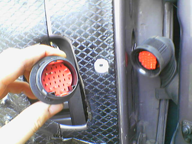

Od przelacznikow kable sa polozone do prawego przedniego slupka. Tam jest kostka laczaca, w ktorej kabla sa rozdzielone na lewe i prawe drzwi. Od prawych wchodza do slupka i dalej do drzwi, a od lewych "ida" prawym progiem, pozniej pod przednimi fotelami, lewym progiem do przedniego lewego slupka i dalej do drzwi. Tak troche na okolo jest to zrobione spineyes.gif

Ty, co to za wydumka jest?
To po prostu taka wielka wtyka z duza iloscia pinow? Musze dolozyc swoje szpilki, zeby zrobic polaczenie? Czy moge po prostu puscic kabel?
> kabel?
Możesz puszczać i bez tych pinów ale....gdy zajdzie taka potrzeba jak? zdejmiesz drzwi?
