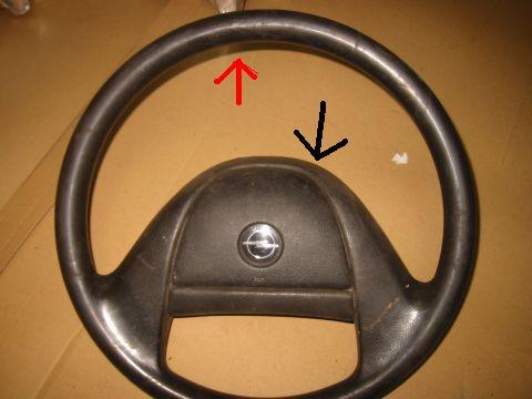

już prawie.. ale nadal fotka by wszystko ułatwiła.... do to o czym piszesz to zewnętrzny pałąk"
a kolega pisze o "okręcającym sie w dłoniach na wewnętrznym pałąku (w środku plastiku)"
>do to o czym
dla mnie to zrozumiałe, okręcającym się w dłoniach wewnętrznym pałąku, (drut koła kierownicy) w środku plastiku (tworzywo koła kierownicy.
O czym tu mowa, w kierownicy jest jeden pałąk nie ma innych.
czerwona strzałka "pałąk zewnętrzny" czarna strzałka pałąk wewnętrzny.. ja to tak widze ( moge się mylić )
Chodzi o tą czerwona strzałkę. To co czarną zaznaczyłeś jest jeden większy element, nie ma tam żadnego pałąka, a ta kierownica z foto jest bez poduchy, a kolega nie wiadomo jaką ma na myśli.
> Poczyta to napisze kto ma rację
mam nadzieję, że napisze... a tu nie chodzi o to kto ma racje.. tylko już teraz z czystej ciekawości o co chodziło zeby.GIF
a może tu chodzi o coś innego...aby pisać w języku bardziej zrozumiałym dla ogółu , a nie kali pić kali jeść... swiety.gif
Wydaje mi sie ze koledze chodzi o to oznaczone czerwona strzałką w załączniku.Ja tez tam mam,mogę sobie ruszac tym tworzywem jak manetka gazu właśnie.Moje auto ma juz 255000 i od jakichs 200000 odspoiło sie toto czarne tworzywo od szkieletu kierownicy.Poza tym strasznie sie sypie jak mam spocone dłonie z tego tworzywa,ani chybi kiera do wymiany bedzie.Pozdro

Rozumiem Cię (podobnie jak "jacknn") bo mam to samo, po 175 tys km. Kierownica wykonana jest z metalu i obtryśnięta tworzywem sztucznym, nadającym jej miękkość. Po jakimś czasie użytkowania tworzywo odkleja się od rdzenia (w miejscu chwytów rąk) i daje się wyczuć względny ruch tworzywowej powłoki w stosunku do metalowego rdzenia. Jasne? Zastanawiałem się jak to naprawić i wymyśliłem, żeby do strzykawki zaciągnąć rzadkiego kleju (typu cyjanopan, kropelka), wkłuć się w tworzywo i napuścić między tworzywo i rdzeń. Mam tylko dwie wątpliwości: czy nakłuta kierownica nie zacznie się w tym miejscu kruszyć i czy klej pod tworzywem wyschnie. O ile wiem, kleje te do stwardnienia potrzebują wilgoci, a tam może ona nie wniknąć.

Kolega Jacknn opisał powyżej dokładnie o co mi chodziło, czyli skutek motocyklowego gazowania.
