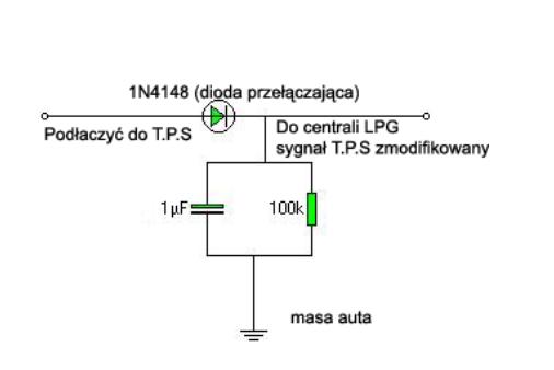

Witam! Obecnie w autku mam odlaczony od staga kabel idacy od czujnika TPS, bo mieszal mi w obrotach, ale wiem ze ten sygnal jest w jakis sposob wykorzystywany, wiec moze zrobic jakis filtr?
W necie znalazlem taki schemat:
nadaje sie? A moze znacie cos lepszego?

Z tego co pamietam to ktos z astrokacika robil i zakladal taki filtr.
