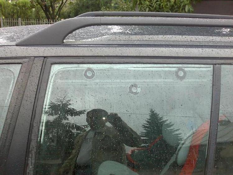

Witam.
Czy też tak macie ?? Ja tak mam od samego początku. W środku nie ma wody, nic nie przecieka. Tak się dzisiaj zastanawiałem i przy okazji zrobiłem fotkę. Może TTTM ?

nie wiem czy to Cię uspokoi ale w moim byłym sedanie F też tak miałem

Ma to samo.

To wg mnie standard, przynajmniej w starszych rocznikach - uszczelka welurowa zatrzymuje wilgoć w tej niewielkiej przestrzeni na obwodzie okna, a ta potem skrapla się na chłodnej szybie dając taki efekt.
Nie wiem tylko, czy to przychodzi z wiekiem auta czy od nowości też tak było.

Dokładnie tak jest. Szkoda tylko że ten welur u mnie zrobił się biały i nieładnie to wygląda przy ciemnym kolorze auta

Powód jest jasny i oczywisty, szyba ślizga się pomiędzy uszczelkami, ta wewnętrzna jest miękka a zewnętrzna twardnieje z wiekiem i nie przylega dobrze do szyby, ponadto jak zauważyłem szyba z wiekiem auta nie dosuwa się zbyt równomiernie pozostawiając szczeliny którędy dostaje się woda, jednak nie przecieka do środka bo wewnętrzna uszczelka dobrze spełnia swoja rolę.

Zgodzę się z tobą, dlatego TTTM ale to nie znaczy że tak powinno być. Poprostu z wiekiem uszczelki już nie są tak elastyczne i powodem tego jest dostawanie się wilgoci.

Wg mnie nie jest taki jasny, u siebie mam w kombi podobne objawy , ale skłaniam sie ku teorii, że to obecność wody wew auta jest prowodyrem. Obecność pary akurat w tych miejscach nie musi być związana z uszczelką, a raczej z tym, że para wodna skrapla się w akurat tam bo to najwyżej położony punkt gdzie to łatwo zaobserwować.
Proponuje test. w suchy dzień lejcie po szybie powiedzmy 10 min i sprawdźcie , czy pojawia się to zjawisko?

No bo właśnie do tego wcześniej juz doszliśmy, że uszczelki z wiekiem tracą swoją elastyczność i nie są szczelne.

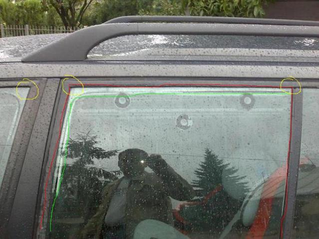

Na foto zaznaczyłem kolorem czerwony zewnętrzne uszczelnienie, zielonym wewnętrzne a żółtym kolorem punkty newralgiczne gdzie najczęściej dochodzi do rozszczelnienia.
Ponadto w eFce jest nieszczęśliwym rozwiązaniem to uszczelnienie po pomiędzy zieloną a czerwona kreską tworzy się wolna przestrzeń gdzie jest idealne miejsce na wytrącenie rosy.
Pomimo swoich wad, to rozwiązanie ma jedną wielka zaletę, szumu z szyb nie słychać. Prawdopodobnie o to chodziło konstruktorom, nie myśleli wtedy o rosie.
