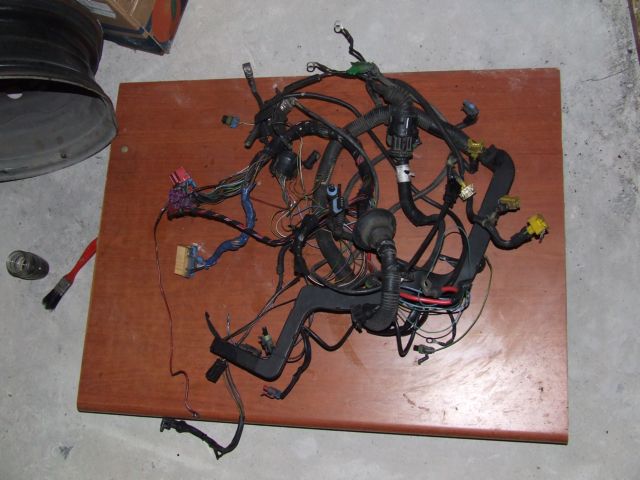

od astry f będa jakies pasowały??
mam wiazke od silnika, która zawiera wtyki do ECM, wtrysków
pozdr sklejek
Masz jakieś oznaczenia, cokolwiek?
fot w załączniku
wiecej o wiązce będe wiedział po niedzieli jestem poza domem
pozdr sklejek
