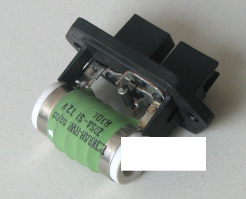

P1 czujnik temperatury...
w chłodnicy włączający wentylator, jest trzy-pionowy. Oświeci mnie ktoś na szybko ktore piny czym są i za co odpowiadają??? I jeszcze po kiego grzyba jest ten drugi czujnik na dole chłodnicy na dwa kabelki???

oprócz czujnika 3 pinowego mam 2 pinowy opornik wentylatora bo chyba ten ma 2 biegi: szybki i wolny

tu jest trzy pinowy główny czujnik i ten opornik. Opornik zmostkowałem, czyli wykluczam jego "niedziałanie" a wentyl dalej się nie włącza. A działał bo kiedyś dmuchał a teraz przestał frown.gif Dlatego pytam się o rozkład pinów w czujniku trzy pinowym co by troche testów porobić zeby.GIF
A przy okazji pacjent to ani dizel ani klimy nie ma / to GT
