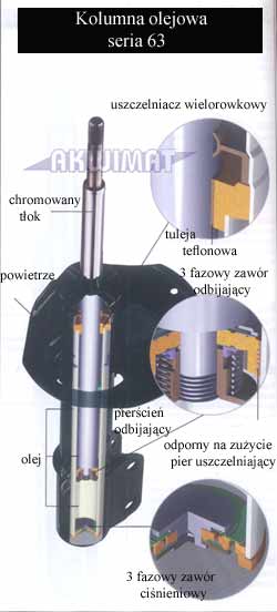

Podobno obraz mówi więcej niz słowo więc zamieszczam
