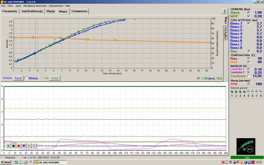

Zrzuciłem pierwsze mapy. Co o tym sądzicie? Chyba tragedii nie ma. Instrukcja producenta jest trochę słaba, ale widzę że mnożniki są trochę wysokie - 1,1-1,6, a te wzorcowe mieszczą się zwykle między 1-1,4, no i mapa gazowa przy większych obciążeniach leci trochę powyżej benzynowej. Czy to oznacza że ma bogatszą mieszankę? Jeśli tak to jak ją zubożyć?
mapy są ok ale ta sonda - coś nie tak - wwwooolllnnnaaa jak diabli
Mnożnik na początku nie jest dobry. Wrzuć tą mapkę na forum ac to powiedzą Ci co jak ustawić.
końcowy mnożnik masz za wysoki
musisz zwiększyć ciśnienie gazu, albo zwiększyć dysze.
końcowy mnożnik powinien być =1
po pierwsze przelacz sie na zakladke odchylka, przy niskich czasach masz na pewno wieksza niz 10%, z kolei przy wysokich masz za duzy mnoznik...

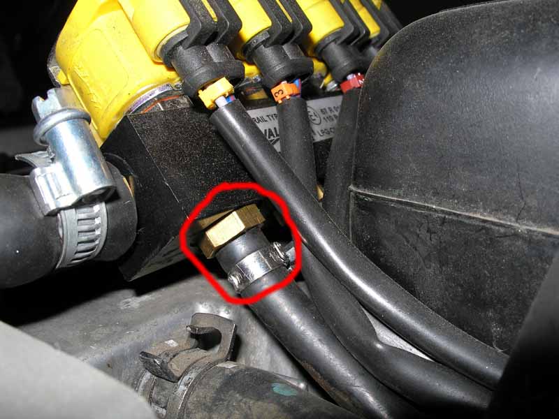

A zaglądałeś już pod maskę ? wystarczy odkręcić wężyk gazowy,a później dysze.

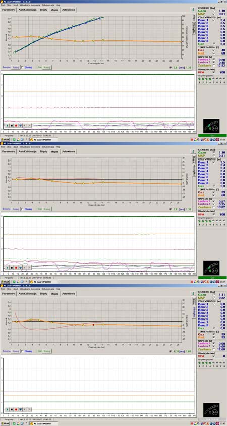

> A i jeszcze dodatkowo wrzucam screena z odchyłkami.
zmieniłeś coś bo nie widze różnicy ?

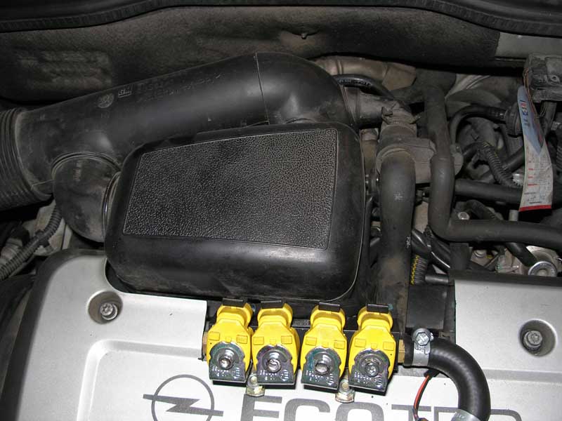

Tak pod maskę już zaglądałem niejednokrotnie :-) Ale nie kumam czy dysze są na listwie czy tam gdzieś na bloku pod kolektorem,a wiec z której strony ten wężyk mam odkręcać? (wiem, że jestem straszny zadając takie pytania :-) )Rzeczywiście widzę że sprzedają dysze 1,5mm więc to zawsze trzeba rozwiercać. Nic nie zmieniałem tylko wczoraj był screen z mapą a dzisiaj z zakładki odchyłka tak jak ktoś sugerował i rzeczywiście widać że odchyłka największa jest na niskim obciążeniu. A tak wogóle jak doprowadzę do ładnego mnożnika w okolicach lekko ponad 1 to będzie to miało jakiś wpływ na spalanie?
No właśnie z lambdą jest coś nie tak ...
Ja mam jeszcze gorzej 1,4-1,8, a znam takich co mają nawet 2. Zarówno u mnie jak i u kolegów instalacja działa ok.
Po wypowiedzi odnośnie nagrzewania wtrysków chyba wyciągnę listwę i zmienię dysze na większe.
są przy listwie wtryskowej
(wiem, że jestem
może działać tylko lepiej ok.gif spalanie się nie zmieni

To tak jeszcze dla pewności - trzeba poluzować objemkę i zdjąć przewód widoczny w kółku załącznika i odkręcić widoczną mosiężną zakrętkę bo to już dysza.
I jeszcze żeby dostać się do wszystkich to chyba musze zdjąć ten czarny plastik nad kolektorem. Czy to będzie łatwe?
nakrętkę oczywiście
ta nakrętka to już dysza
o tak dokładnie wygląda

W końcu się wziąłem za robote. Okazało się, że mój najlepszy gazownik w mieście dał do 100-konnego silnika dysze 1,6 albo 1,7. Stopniowo rozwiercałem aż skończyłem na 2,0. Zakres mnożników wygląda ok -schodzi do około 1 przy 15ms, ale nie mogę dokładnie wyregulować mnożników żeby mapy się pokryły i żeby się nie rozjeżdżały.Wstępnie po kalibracji skasowałem mapy i zbierałem z laptopem w jeździe tak zgrubsza, a później robiłem to na raty-po dołożeniu kilku kropek (punktów od mnożnika)przesuwałem je w garażu o 2-3 strzałki i po dniu jazdy dalej poprawiałem aż zwiększyłem skok i rozjechały się, że check engine zobaczyłem. W końcu przejechałem się z laptopem i ustawiłem super (pierwsza mapa i odchyłka), ale po przejechaniu ok 10 km rozjechały się jak widać na drugiej odchyłce(przestawione punkty mnożnika to już kolejna próba poprawy zrobiona w garażu i jeszcze nieuwzględniona na wykresie). Wiem, że mogą rozjeżdżać się w zależności od stylu jazdy, ale bez przesady. A zwłaszcza nieprzewidywalna jest odchyłka na początku przy minimalnych obciążeniach. Może mam źle zebraną mapę benzyny? Może powinienem zablokować mapę benzyny? I druga sprawa - jakbym chciał lekko zubożyć mieszankę na całości to jak - obniżyć całą charakterystykę tzn. na wszystkich kropkach (wiem wiem że to niezdrowe dla głowicy, ale chce przetestować jak to się zachowuje). Pomóżcie bow.gif
> ... Zakres mnożników wygląda ok -schodzi do około 1 przy 15ms ...
Pokrycie map masz wystarczające, chyba nie ma co kombinować. Według mnie możesz spokojnie wywalić wszystkie punktu powyżej czasu 10ms.
Nie za bardzo wiem o co Ci chodzi z tym rozjeżdżaniem map, wszystko wygląda dobrze.
Czy poza tym co widzisz w komputerze odczuwasz jakieś negatywne skutki rozjeżdżania map - nierówna praca silnika, opóźnienia w mocy ... ?
Jeżeli nie, to nie ma co kombinować.

Silnik pracuje ok, ale bawiłem się żeby tą odchyłkę zmniejszyć i udało się do 2-3% a po przejechaniu 10 km odchyłka widoczna na dolnej części sklejonego załącznika sięga już 12 % przy 4-5 ms. (nie zrzuciłem już samej mapy po rozjechaniu) Kropek rzeczywiści mam za dużo, ale jakieś kombinacje robiłem i tak zostało.

A jak korygować i jak poznać, że już są najlepsze?
> zrobisz tak jak ja czyli:
> dajesz kumpla za kółko i jedziecie najlepiej gdzieś gdzie ruchu brak,
> ty podpinasz laptopa i w droge podczas jazdy korygujesz mnożniki
> aż dojdziesz do najlepszych robota na 20 minut, a efekt
Ale ja już miałem prawie idealne-jechałem z laptopem obok i albo w trakcie jazdy przestawiałem kropki albo zatrzymywałem się na moment i po zmianie jechałem dalej. Ale problem w tym, że jak odłączyłem laptopa i przejechałem zwyczajnie z 10 km to się rozjechały - odchyłka do 12%. O co chodzi?????
