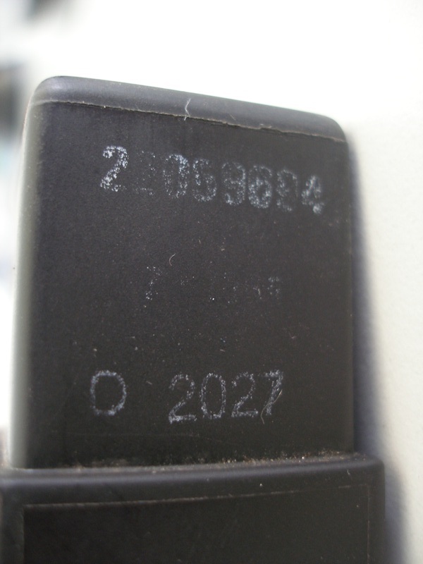

Panowie padł mi przekaźnik do elektrycznej anteny. Przeszukuję internet ale nie mogę znaleźć dokładnie takiego. Niestety numer na nim też jest zatarty i z nim nie zrobię. Jeśli ktoś z was wie gdzie mogę dostać taki przekaźnik to proszę dać znać.

Według mnie możesz wymienić ten przekaźnik na dowolny z dwoma parami styków zwierno rozwiernych na 12V Podjedź do elektronicznego daj tego i niech coś ci dobierze. Na obudowie masz schemat gdzie było zasilanie cewki i rozpiskę wyprowadzeń styków. Parę minutek pracy lutownicą i będzie śmigać

Na przyklad na taki:
RM85-P-12V
http://www.tme.eu/pl/katalog/?art=RM85-P-12V#id_category%3D100051%26%26page%3D28%2C20
Poza tym zepsuty przekaznik pewnie mozna rozebrac i popatrzec co padlo. Czesto urywa sie drucik w cewce, powinno sie dac naprawic.
Nawet jak cewka sie cala spalila co sie zdarza mozna ja przewinac, z tym juz jest troszke zabawy.
Numer da się odczytać: 22 069 694. Chyba, że nie o ten numer chodzi wink.gif
