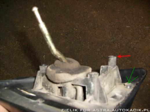

Ktoś pisał, że jest problem z dopasowaniem lusterek bocznych w zamienniku.
Dziś to sprawdziłem i z przykrością muszę potwierdzić:
Kilka minut... i eureka. Zamiennik lusterka ma za długi jeden trzpień, w którym osadzony jest wkręt mocujący lusterko.
Dokładnie ten:
Ostrym nożykiem należy go przyciąć o ok. 1 milimetr.

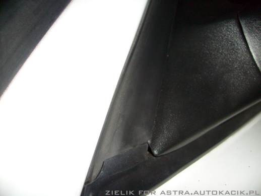

Efekt:
I niestety mam tak samo jak Ty sciana.gif ale spróbiję to przyciąć bokser.gif
U mnie nie było jeszcze tego dzyndzla, a od oryginału nie pasował więc wkręciłem śrubkę.

Obudowa jak i wnętrze lusterka w zamienniku jest kopią oryginału.
Jedyne co "skośnookim" nie wyszło to ten jeden trzpień.
> W tych zamiennikach, to tylko chyba "kuleje" lewa strona tych
> lusterek, bo z prawej mi pasowało idealnie.
Przetestowałem również prawą stronę.
Analogicznie - trzeba przyciąć bo odstaje.
