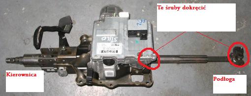

Spróbuj dokręcić te dwie śruby. U mnie luz był na tej górnej - obyło się bez demontowania wspomagania. Dostęp jest kiepski, ale dobrymi narzędziami dałem radę.
Wielkie dzieki za wsparcie smile.gif i za zdjecie, moze to pomoze smile.gif mam nadzieje smile.gif Dziekuje wam bardzo. Martwi mnie tylko ze pewnie ten przebieg byl dosc mocno krecony jak na 63 tysiace a takie juz objawy + to kolo zamachowe,
