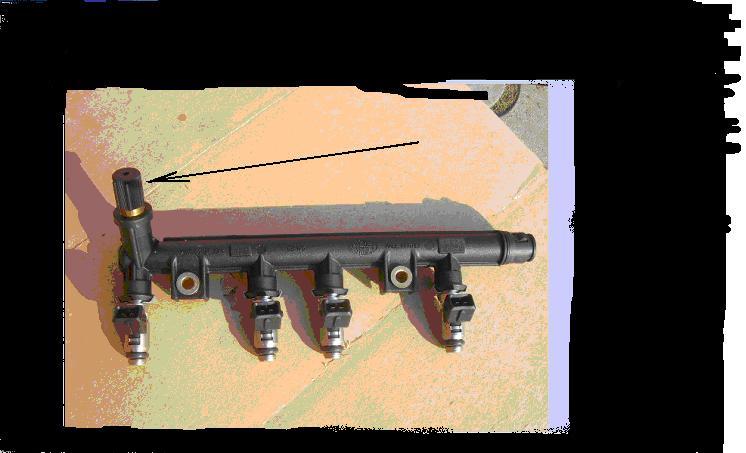

do czego służy to pokretło??
Chodzi o listwe zasilajacą w którą sa wpiete wtryskiwacze, w tej listwie jest małe pokretło zgodnie z rysunkiem, do czego ono służy?? Diagnosta/mechanik moze dzieki temu dobrać własciwe parametry mieszanki???

A nie przypadkiem do odpowietrzenia?

To pokretlo jest wylacznie nakretka. Dopiero pod nia jest zaworek, pod ktory to mozna podlaczyc manometr i sprawdzic cisnienie paliwa.
Zdejmujesz ten kapturek a pod nim jest odpowietrznik listwy wtryskowej
Rozumiem, odpowietrznik, a czy czesto zdarzaja sie zapowietrzenia tej listwy??? Skutki tego jakie mogą być??niewłasciwa praca silnika, skłałd mieszanki za bogaty??? wieksze spalania....

z tego co wiem to raczej do podlaczania manometru , nigdy nie spotkalem sie z zapowietrzonym ukladem w sc 1.1 mpi (nawet jak zabrakło mi paliwa, po dolaniu odrazu odpalił)
Do sprawdzania ciśnienia paliwa na listwie. W PII powinno być 450 kPa. Jak Ci pompa zacznie padać, potym poznasz, oprócz oczywiście gorszych osiągów.
