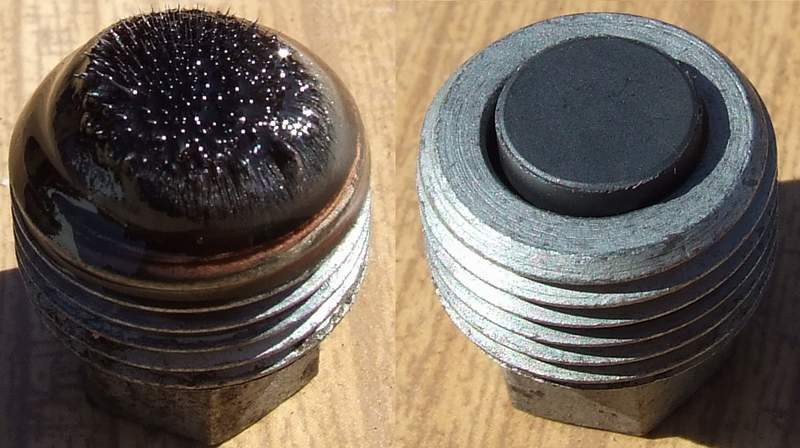

Opiłków zawsze się trochę uzbiera. Jeśli nie były wyczuwalne kawałki pod palcami to nie ma się co przejmować.
Zobacz jak wyglądał korek u mnie po 250tyś przebiegu.
Dla porównania korek po umyciu.

wizualnie u mnie nie wygladal lepiej, a przebieg znaaaacznie mniejszy smile.gif ja go nie oczyszczalem wiec trudno mi stwierdzic czy byly wyczuwalne kawalki, mam nadzieje ze nie.
U mnie bylo troche mniej jak zmienialem olej.
Ale ja mam dopiero 125kkm.
Nawet sie nie zdziwilem, ze zobaczylem je na korku.

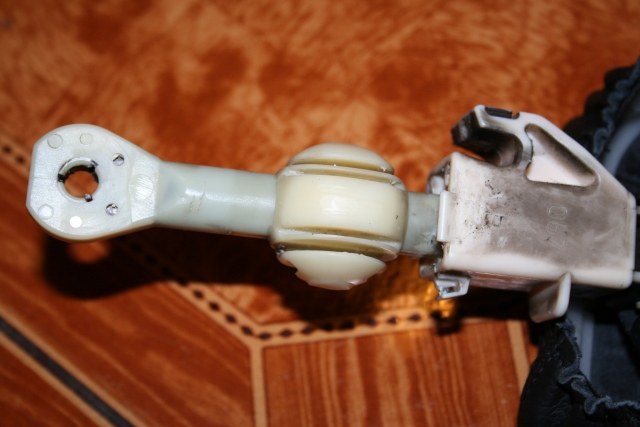

No i dzisiaj niestety odkrylem, ze u mnie jest inny drazek zmiany biegow. Po jego wyjeciu zgodnie z maualem zobaczylem, ze jablko ma inny ksztalt i nie przewidziano w nim miejsca na ten gumowy pierscien. Jablko jest ponacinane tak, by powstaly elementy sprezynujace. I to one kasuja luz drazka. Niestety widze, ze nie da sie z tym nic zrobic. Musze sie przyzwyczaic do latajacej dzwigni (na szczescie nie jest to bardzo duzy luz).

Na jabłko można założyć koszulkę termokurczliwą i obkurczyć. Jabłko w ten sposób zwiększy średnice i luz stanie się mniejszy. Tak zrobiłem w A II szwagra i wszystko działa prawidłowo.
Dzieki za podpowiedz. Ja myslalem jeszcze nad innym rozwiazaniem - w te naciecia w jablku wkleilbym kawalki gumy (np. z detki) tak, aby rozpychaly jablko.

Dziś wyjalem lewarek zmiany biegow (celem wymiany jego osłony na skorzana). Niestety nie da sie zastosowac Twojego pomyslu z koszulka termokurczliwa, bo wtedy raczej zwiekszy sie luz. W moim egzemplarzu (nie wiem czy jest tak we wszystkich Astrach G) nie ma tego gumowego pierscienia. Zamiast tego jablko jest ponacinane i jego sprezyste elementy maja kasowac luz.
No mi jakoś bez specjalnych zabiegów, udało się założyć koszulkę termokurczliwą i zmniejszyć luz lewarka. Jabłko wyglądało identycznie jak na twoim zdjęciu, może trochę bardziej zużyte. Wszystko działo się w Astrze G z roku 1998. Po zastosowaniu koszulki luz zmniejszył się naprawdę znacząco.
