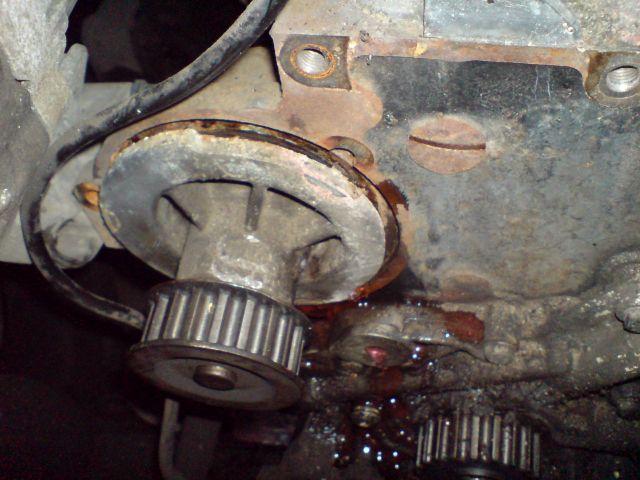

W chwili obecnej zdjęta cała osłona rozrządu i wszystkie możliwe koła/rolki,zlany płyn chłodniczy, wymieniony termostat, usunięta pompa wody (gniazdo już oczyszczone)...
Zatrzymał mnie trochę simering wału - nie bardzo mam czym podważyć i jest mocno zanieczyszczony - jutro zrobię kilka nawierceń i wyciągnę po wkręceniu kilku wkrętów (taki jest plan tongue.gif ).

jak pompa jest przykrecana do bloku? na te 3 srubki tylko?
potem sie jakos reguluje polozenie pompy? naciag paska reguluje chyba napinacz ale nie rozumiem tej czesci, gdzie trzeba pokrecic jakos pompa (przed calkowitym dokreceniem) zeby sie pokryl jakis zabek.
mzoe jakos to zwizualizowac?
Do regulacji wstepnego naciagu paska zebatego rozrzadu sluzy pompa, nie napinacz. Nalezy zapamietac/wiedziec, jak ustawiona jest pompa cieczy w silniku, a nastepnie wlozyc nowa pompe w podobnym ustawieniu i nia obracac, aby wskaznik na napinaczu osiagnal wymagana pozycje: pasek nowy/pasek uzywany.

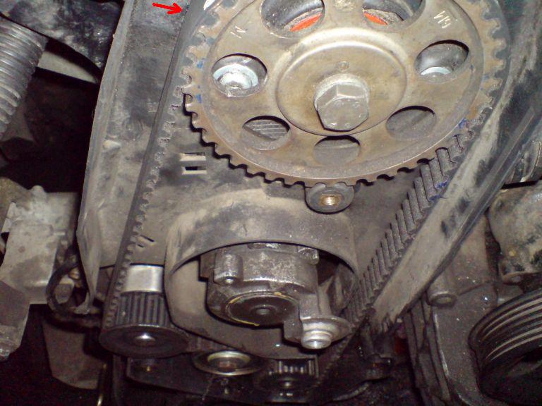

No dobra a teraz pytanko. Co może powodować niecentralnie umieszczony pasek?
Po wymianie elementów (z simmeringiem bez problemów tak przy okazji) i próbnym założenia paska (bez koła pasowego, obudowy zewn. itp okazuje się, że pasek za bardzo zjeżdża z kół w stronę wewnętrznej pokrywy i ją podcina. W zasadzie jedyna rolka ustalająca położenie paska to koło pompy (tj. jedyne z ogranicznikami).
Zatem czy może to oznaczać że pompa umieszczona jest za głęboko? Organoleptycznie wszystkie koła są w tej samej osi. A może kwesta jest inna? Np. rozrząd pracuje inaczej po obciążeniu koła aternatorem i pompą wspomagania?
Jest jeszcze 3cia najmniej optymistyczna koncepcja - któreś koło nie pracuje idealnie pod kątem 90st icon_rolleyes.gif choć jak mówiłem wizualnie jest ok... niewiem.gif
> pasek?
a na którym kole jest "niecentralnie"?
No właśnie problem w tym, że w sumie na każdym. Na pompie wody opiera się o rant wewnętrzny a na każdym kole zębatym i napinaczu jest trochę zsunięty w str. silnika.
Natomiast jest jeszcze jeden 'myk'. Otóż choć oba napinacze (stary i nowy) wyglądają identycznie - różnią się minimalnie otworem centralnym. Objaw jest taki, że śruba montażowa w starym napinaczu przechodzi swobodnie, w nowym niestety nie... Muszę ją 'przekręcać' przez napinacz - wprawdzie bez oporów - ale luzem jej nie przełożę.

masz może jakieś foto tego "niecentrycznego" paska?

A co do foty - na razie mam tylko taką jak wygląda wszystko tuż po zamontowaniu paska. To jeszcze niemal wzorowy widok...
Niestety po kilku obrotach okazało się, że pasek zsunął się wgłąb na każdym kole/rolce o jakieś 2-3mm co wystarcza do piłowania obudowy (głównie szlifuje wybrzuszenie po lewej str. wałka rozrządu (zaznaczone strzałką).

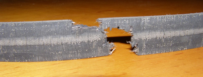

dziś - po prawie pięciu miesiącach od tego wątku - 12km od domu
P.S. chyba jestem złym człowiekiem bo muszę wymienić tylko pasek biglaugh.gif
