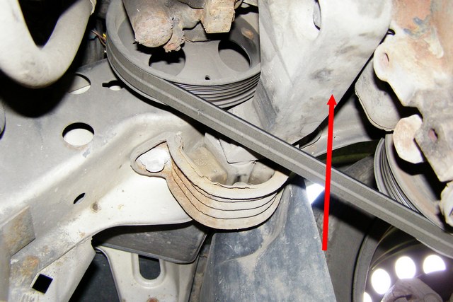

I tu pierwsze pytanko. Jak wiadomo przez pasek wieloklinowy idzie sobie prawa łapa silnika. Który sposób jest najlepszy do wymiany paska? Osobiście chyba zdecyduję się na podstawienie lewarka między łapę silnika a belkę pod silnikiem. Etzold sugeruje podnośnik silnika lub jakiś pręt i zawieszenie na nim silnika.
A ciekawi mnie jeszcze jedna koncepcja BEZ narzędzi dodatkowych.
Wydaje mi się bowiem, że w teorii powinno się udać odkręcić 1 śrubę ucha poduszki silnika, przełożyć pasek na środek ucha, skręcić spowrotem 1 śrubę i po odkręceniu 2giej wyciągnąć pasek hmm.gif
Gorzej będzie jak ucho po odkręceniu jednej ze śruby puści tzn przekrzywi się blush.gif
Ciekawe też, czy można się zaasekurować drewnianym klockiem między kołem pasowym a belką pod silnikiem - czy nie narazi się wału korbowego lub koła na zbyt duże przeciążenia.
A skoro o kole pasowym wału mowa to czy jest inny sposób na odkręcenia śruby centralnej niż przez trzymanie hamulca i wrzucenie V biegu? W X17DTL mogłem w koło zamachowe wsadzić bolec, po czym wał ulegał zblokowaniu hmm.gif
No - to chyba tyle dylematów na początek, choć już się zastanawiam jakim narzędziem obracać pompę wody do zluzowania paska zębatego spineyes.gif
Co do przekladania paska przez lape...lepiej podnosnik podstawic pod miske, odkrecic sruby (da rade bez kanalu), opuscic silnik, przelozyc pasek i operacje odwrocic. Szybciej pojdzie niz kombinacja ze srubami, narazanie lapy na skrzywienie (w koncu silnik bedzie nierowno wisial na jednej srubie), a tym bardziej podpieranie kola pasowego walu korbowego (jest wytlaczane z blachy i moze sie skrzywic). Odkrecenie sruby na wale w warunkach garazowych tylko przez hamowanie i V bieg (bardzo latwo idzie kluczem pneumatycznym). Inym sposobem, ktorego osobiscie nie probowalem majac rozne obawy jest uzycie klucza nasadowego z przedluzka. Klucz nasadza sie na srube, zapiera o podloge i na chwile wlacza rozrusznik (bez biegu, uwaga na odpowiednie zaparcie klucza, aby srube odkrecic a nie urwac). Do pokrecania pompa bez klucza moze posluzyc dosyc dlugi pobijak gladko zakonczony. Zapieramy o nadlew pompy i stukamy mlotkiem. Istnieje ryzyko odlupania kawlka nadlewu, ale przy odrobinie rozsadku i dobrym przylozeniu pobijaka nic sie nie stanie. Ostatecznie, jesli masz spawarke do dyspozycji, mozesz wyciac katowka z plaskownika odpowiedni ksztalt klucza i dospawac, ew dokrecic odpowiednio wyprofilowana dzwignie i juz masz klucz specjalny.
Wal mozna zablokowac jeszcze inaczej: zdjac pokrywe/pokrywy na skrzyni biegow od strony kola zamachowego i zblokowac wieniec grubym srubokretem o blok silnika lub skrzyni (nalezy uwazac, aby nie ulamac zeba na wiencu lub odkruszyc kawalka alu ze skrzyni. Bez kanalu powinno dac rade.
Hmmm... lepiej? A co na to miska? Od dłuższego czasu wydaje mi się, że nie jest to zbyt 'mocny' element - wytrzyma podtrzymanie silnika? Tymbardziej że chodzi o podtrzymanie nie całą powierzchnią tylko jej częścią hmm.gif
Żeby się potem nie okazało że puściła gdzieś na uszczelce (niedawno zmieniana - odpukać sucho na całym obwodzie) swiety.gif
Nie martw sie o miske, wytrzyma, tylko musisz oczywiscie odpowiednio podeprzec. Podnosnik podstawiasz pod miske w miejscu blizej kola pasowego walu i podkladasz dosyc gruba deske (2-3 cm), wtedy ciezar sie rozklada. Wielokrotnie podpieralem silniki za miske przy wymianie rozrzadu, zarowno aluminiowe, jak i stalowe i absolutnie niec sie niestalo. Poza tym do podpierania silnika od dolu w przypadku podniesienia na podnosniku dwukolumnowym sluza specjalne podpory. Jeden koniec przymocowany jest do trawersy , a drugi z plaska blacha podpiera wlasnie miske olejowa i sa to rozwiazania dla serwisow. Wiec nie masz sie czego obawiac.

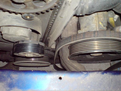

A właśnie - co do napinacza wieloklinowego... Cały element to dość droga zabawa - przekracza wszystkie części rozrządu blush.gif Jako, że łożysko rolki mimo że lekko chodzi - trochę szumi chyba też pomyślę o wymianie. W jaki sposób zmienić samą rolkę? Nie siłowałem się jeszcze ze śrubą centralną - puści po naciągnięciu napinacza do oporu? Bo na razie służyła mi tylko do poluzowania paska hmm.gif
> napinacza do oporu?
> powinna puścić
> koszt samej rolki to ok. 50PLN (SKF)

Patrzac na zdjecie rolki napinacza paska wielorownkowego,
to wymienialbym bo koszt jak ktos pisze to max 50zl, moj kosztowal 45zl

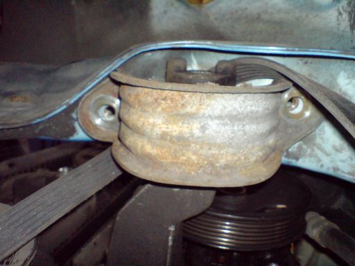

Faktycznie - z samą wymianą paska nie było większych problemów. Najtrudniejszy moment do precycyjne ulokowanie lewarka i klocka pod miskę tongue.gif
Rolka napinacza też bezproblemowo się zdjęła (w pon. kupuję nową). Temat wieloklinu będzie więc zamknięty i przejdziemy do bardziej 'ciekawych' rzeczy 270751858-jezyk.gif

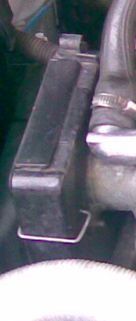

No wiec sam widzisz, ze nie bylo trudno. A patent z "trytytkami" (my tak je nazywamy) jest stary jak swiat, jeszcze lepiej nawiercic kilka malych otworow na obwodzie styku dwoch polowek obudowy i pospinac tymi najmniejszymi "trytytkami".
Poza tym brawo brawo.gif!
> Aha - znalazłem prosty i skuteczny patent na zdeformowaną osłonę
Zobacz tu (za pierwowzór posłużył kawałek zamknięcia butelek z oranżadą i piwem z poprzedniego ustroju, taki wielorazowy kapsel smile.gif ) :
Trzy takie sztuki spinają mi osłonę.

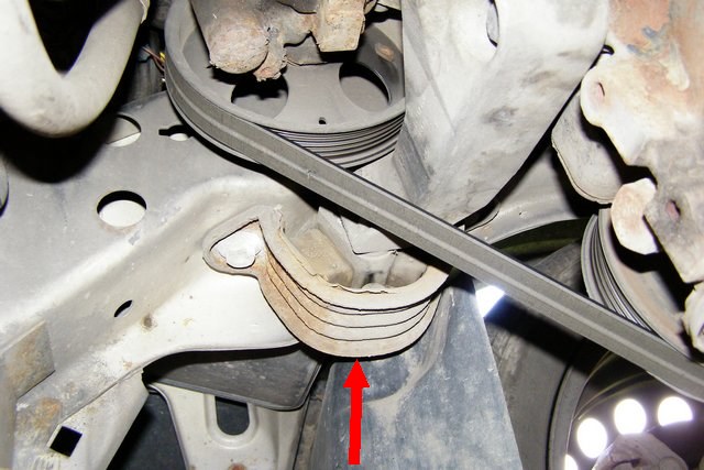

> pod miskę
tak sobie teraz myślę:
> czy nie najprościej było by podeprzeć samej łapy
Raczej nie, bo lapa jest wyzej, podparcie utrudniiloby manewry kluczem, poza tym podparcie lapy, ktora jest elementem elastycznym, byloby niepewne. W przypadku podparcia miski lapa jest odciazona i latwo ja ustawic pozniej w stosunku do otworow.

No tutaj juz mozna, najlepszy do tego bylby podnosnik hydrauliczny z wysuwana na gwincie podstawka, jesli sie go nie ma, to lepiej pod miske...
> No tutaj juz mozna,
> wysuwana na gwincie podstawka, jesli sie go nie ma(...)
to można coś zapodać pod fabryczny lewarek i zapomnieć o
Z pelna odpowiedzialnoscia moge wszystkich zapewnic, ze podparcie miski w odpowiednim miejscu nie spowoduje jej uszkodzenia, zarowno aluminiowej jak i stalowej. Jak pisalem juz powyzej, dla serwisow zostaly zaprojektowane podpory pod silnik, ktore jednym koncem podpieraja silnik zwlasnie za posrednictwem miski olejowej. Te podpory produkuja wszyscy uznani producenci narzedzi i przyrzadow warsztatowych, podpor uzywaja ASO, wiec podparcie silnika przez miske przy odkrecaniu lapy jest czyms normalnym. Mozna tez silnik zawiesic na specjalnej belce, ale w przypadku podnosnika dwukolumnowego stosuje sie wspomniane juz podpory. Jutro wrzuce zdjecie takowej, bo nie mam przed oczami jej numeru katalogowego, a jest na necie tego za duzo, zeby przegladac. Takie podpory produkuje m.in Klann lub Sealey. W warsztacie podpieralismy za miske dziesiatki silnikow, nie mozemy narazac sie na wywolywanie wtornych uszkodzen w samochodach i jestesmy pewni tej metody.
Poza tym miska podparta w ten sposob jest poddawana obciazeniu statycznemu, ktore jest o wiele bardziej bezpieczne niz obciazenie dynamiczne (uderzenie w czasie jazdy, dlatego nam moze sie wydawac, ze miska jest az tak slaba...energia rosnie przeciez wraz z kwadratem predkosci, slynne E=mc2)
moja asterka nieraz była pod miskę podpierana, oczywiście przez drewko ;-)
