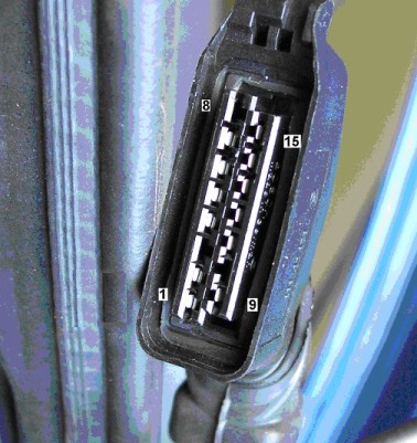

moje pytanie, czy jest mozliwosc zmierzenia opornosci wpinajac sie w ta wtyczke pod siedzeniem??? jesli tak to jaka powinna byc??? a jesli przyszlo by mi kupic czujnik to co radzicie, strasznie drogie to cholerstwo
"ZŁOTA STRZAŁA" PUNTO 2 DYNAMIC 2002 1,2 8V
Witam kolegę
Możesz wykonać pomiar oporności cewek czujników ABS na złączu wejściowym urządzenia ABS (pod maską silnika na środku podszybia pod plastikową osłoną)
Płaska dwurzędowa wtyczka, posiadająca 15 pinów
Pomierz oporność na wyjętej wtyczce od urządzenia ABS między pinami :
7 - 13 = 1,603 kom
6 - 14 = 1,515 kom (prawe tylne koło)
5 - 11 = 1,608 kom
4 - 2 = 1,678 kom
Mi się popsuł właśnie czujnik prawego tylnego koła, dlatego jest opisane, pozostałe koła między jakimi pinami wtyku nie wiem
Oporność nie musi zgadzać się co do oma, tak plus minus kilkadziesiąt omów
Powodzenia w naprawie

mam jeszcze pytanie apropo tego tematu, jako ze dalej sie znim borykam a wlasciwie mam zamiar zaczac..
dzis zmierzylem na wtyczkach pod kanapa z jednej i drugiej strony, lewa i prawa i wartosci sa porownywalne..
pytanie na ile ten pomiar nam cos daje i o czym swiadczy.. co moglbym jeszcze zrobic w tym temacie zanim zdecyduje sie wydac 200 pln na czujnik?
> na czujnik?
Można jeszcze zrobić ten sam pomiar tyle że przy centralce na wtyczce np.
