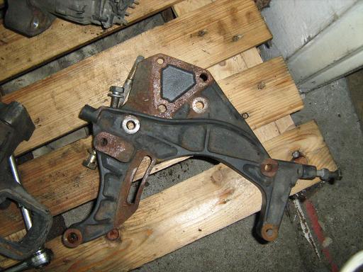

a takie coś dostałem razem z gratami do silnika. jest miejsce na łape,rozstaw otworów pasi do altka,ale to ustrojstwo nie pasuje do bloku sick.gif

Zaraz zaraz, to jest silnik 1242 8v ???
Jeżeli tak, to ta łapa na zdjęciu jest chyba z wersji z klimatyzacją.
Chyba niekompletna...
co prawda tutaj g... widać, ale...
