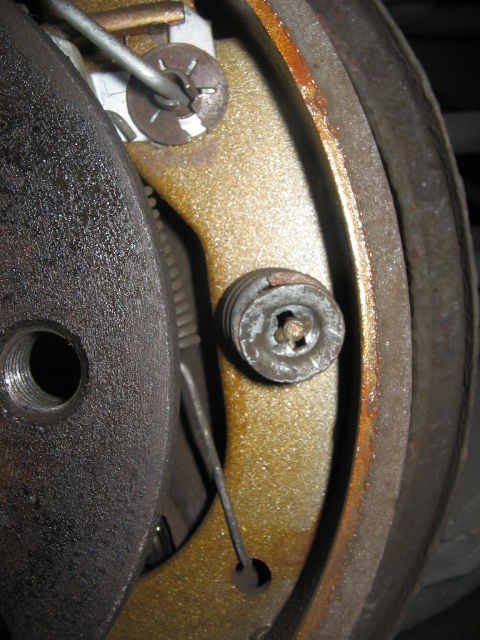

Zdjac to da rade i wyregulowac tez, ale cos mnie naszlo i ogladnelem stare zdjecia jakiegos kolegi z jego bojow grinser006.gif.
Probuje oszukac ten watek, ale mi sie nie udaje.
Wrzuce jedno zdjecie z tamtego watka.
Co jest nie tak??
Na pierwszy rzut oka stare sprezyny i podkladka sprezysta (peknieta). Przy wymianie szczek na nowe zawsze powinno sie stosowac nowy komplet sprezyn.
> komplet sprezyn.
> Pozdrawiam
Zle zalozona podkladka sprezysta,
ma byc pod blaszka blokady bezposrednio na bolcu szczeki.
O tym, ze peknieta juz nie wspominam grinser006.gif.
A co do sprezyn, kupilem komplet naprawczy,
ale z niego uzylem tylko "gwozdzie" do trzymania szczek.
Moje sprezyny wydawaly mi sie wykonane z lepszego materialu,
niz te dunskim komplecie naprawczym.
