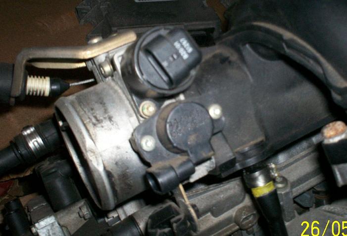

problem w tym ze mam przepustnice z 1,6 a tam krokowiec i tps sa na stale zlosnik.gif

sprawdzales czy tylko slyszales?? jak sie do teg zabrac zeby nie uszkodzic krokowca
> uszkodzic krokowca
mi kiedys koles z allegro co handluje czesciami pisal ze byly dwa rodzaje przepustnic od 1,6 w jednej krokowy i TPS byl wciskany a w drugiej byly one przykrecane hmm.gif a czy da sie wymienic krokowiec z tej pierwszej hmm.gif z 1,1 MPI w ASO potrafia wyjac i wcisnac ok.gif
pozdr.

w 1.2 były i takie i takie ale w 1.6 nigdy nie spotkałem odkręcanych czujników, może mało widziałem grinser006.gif
> poka foto bo nie wierze
przyslal mi takie foto, ale czy to jest od 1,2 czy od 1,6 to reki sobie obciac nie dam zlosnik.gif on twierdzil ze od 1,6 , ta wciskana mial byc produkowana do '97 a przykrecana od '98 ok.gif
pozdr.

a nie widzisz że ta przykręcana jest na 1.2 ? zlosnik.gif poza tym 1.2 16 było produkowane od 97r i wtedy robili przykręcane a w 98r robili moda 1.6 i zrobili wciskane tak samo jak w 1.2. I jestem w stanie dać sobie rękę odciąć że nie było w 1.6 przykręcanych zlosnik.gif
