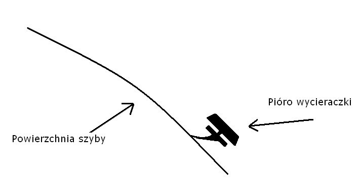

Dziś przyjrzałem się piszczącej wycieraczce dokładnie, także podczas pracy. Co zauważyłem:
Część robocza pióra nie jest ustawiona prostopadle do szyby. W stanie spoczynku wygląda tak jak na rysunku, jest mocno
podgięta.
Podczas pracy to wywinięcie ustawia się raz w jedną stronę, a raz w drugą, w zależności w którym kierunku podąża wycieraczka. Czasem wywinięcie się nie odwija podczas wędrówki pióra w górę i pracuje tak jak na rysunku.
Co z tym zrobić? Wygiąć całe ramię w drugą stronę aby w pozycji startowej pióro było wywinięte w "prawidłową" stronę? Odgiąć ramię do góry żeby zmniejszyć nacisk na szybę? Chętnie poczytam sugestie, pozdr!

Przychodzi mi do głowy jedynie wymiana wycieraczek. Co prawda kiedyś próbowałem podginać ramię po stronie pasażera ale z tego co pamiętam na niewiele się to zdało.

za mocno dociska do szyby- odegnij troche ramię wycieraczki- naprawde nie ma zależności ze im lepiej przylega tym lepiej czyści - czasem efekt jest zupelnie odwrotny
