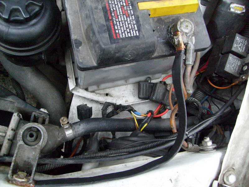

Podczas szperania pod maską wygrzebałem taką oto wtyczkę - usytouwaną w okolicy lewego reflektora (przy chłodnicy).
Nie jest to raczej wtyczka od wentylatora bo jest założona, oświetlenie podłączone kompletnie, halogen też. Natomiast na 'ukrytą' wtyczkę do nieistniejącego kierunkowskazu bocznego też nie wygląda bo jest większa i nie sięga do błotnika.
Jedyne co mi przychodzi na myśl to wtyczka do której wpina się coś (bezpiecznik?) do przestawienia pracy silnika na noPb95/98 (???) ale to chyba też nie to niewiem.gif

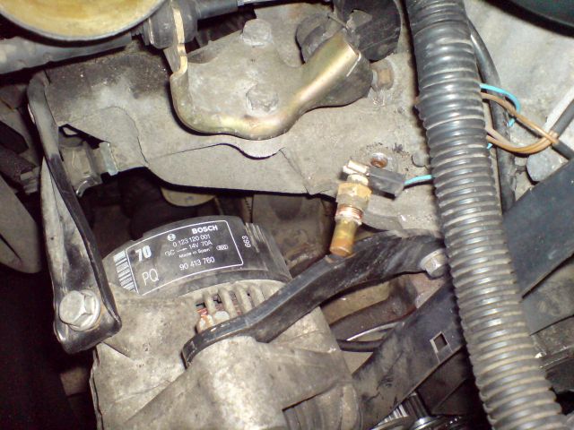

2gie pytanie - czujnik temp. cieczy - ten:
Raczej kaput - tzn. przy podłączeniu wtyczki temp. na zegarze idzie do max. Po odłączeniu oczywiście spada do dołu. Chyba czujnik ma zwarcie czy coś.
Czy oprócz wskazań na desce są jakieś inne, negatywne skutki niesprawnego czujnika? A przy okazji - jakiego szukać - ktoś chyba mówił że pasuje np. od poldka ?
Czujnik ma zwarcie do masy.
Żadnych. Oczywiście pomijam mozliwość upalenia ustroju wskaźnika kiedy wskazówka będzie ciągle na max - płynie przez niego wtedy pełny prąd.
Nie kombinuj wink.gif Kup "normalny" do Astry - cena około 20zł.
> Nie kombinuj Kup "normalny" do Astry - cena około 20zł.
> Pozdroofka
Zgadza się - nie dopisałem, że chodzi o rozważania czysto teoretyczne. Na szczęście czujnik to żaden pieniądz.
Jakoś na wiosnę zielik robił mi lustrację pod maską i też wygrzebał identyczną wtyczkę. Miał nawet teorię od czego to może być ale nie pamiętam dokladnie. Może od wiatraka od klimy?
Nie chce mi się teraz schodzić do samochodu bo i tak ciemno ale chyba wtyczka jest od wentylatora chłodnicy klimatyzacji.
> teoretyczne.
Nawet przesadziłem z ceną smile.gif Cena 11 zł. Numerek katalogowy 13 42 561
> o lelek mnie uprzedził

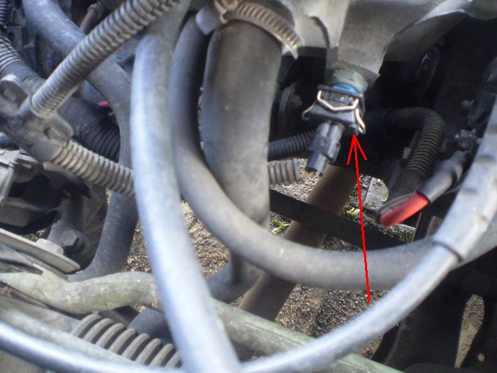

Ten sam czujnik daje informację o temp cieczy do ECM? Bo coś kojarzę, że w Astrze są to oddzielne czujniki i jeśli tak jest, to gdzie siedzi ten drugi o który pytam?
W tym przypadku tak
Orochimaru pewnie zemdleje, ale co tam... grinser006.gif Wkręcony jest w kolektor dolotowy:
Rozumiem, że właśnie ten 2gi odpowiada za np. włączanie wentylatora?
Nie. Ten dostarcza do ECU informacji o temperaturze silnika a co za tym idzie ma między innymi wpływ na wysokośc wolnych obrotów (tzw. ssanie).
Wiatrak jest załączany za pomocą elektrowłącznika w chłodnicy.
> dolotowy:
gwoli ścisłości:
> gwoli ścisłości:
> oba są wkręcone w kolektor dolotowy
No przeca pytanie brzmiało:
No to odpowiedziałem:
