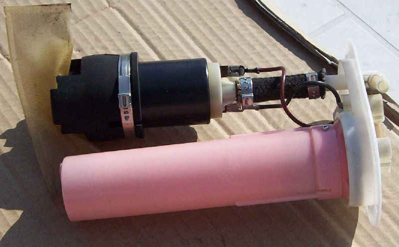

Witam, padla mi w Fiacie Uno ( pojemnosc 900, z 2001 roku) pompa paliwa. Oryginalna kosztuje 450 pln: czy ktos moze mi poradzic czy mozna cos tanszego kupic? slyszalem ze pasują do Uno pompy z innych aut, tansze. Wiecie coś na ten temat?:)

witam zobacz jaką masz pompke jak taką to są do kupienia na alegro po 145 zł sama pąpka pasuje do Poldka dzisiaj wymieniałem a dostaliśmy od Forda

jesli pasuje od 1.0 to na allegro sa po 150zl nieorginalne
> czy 0,9 1.0 1.4 maja taka sama jak 1.3T ?
nie , w turbo i w innych silnikach z wielopunktowym wtryskiem ciśnienie paliwa jest o wiele wieksze niz jednopunktach i głównie z tego powodu nie są one zamienne , pomijająć umiejscowienie tych pomp.
