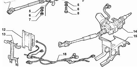

Panowie czy jeżeli kupię takie coś
wspomaganie
To czy po podaniu napiecia na wtyczke będzie wszystko działało?
Chodzi o sporadyczne używanie czy musi byc komputer czy można zrobić tak że dajemy pstryczek na desce przełączamy go i wspomaganie działa na max a po wyłączeniu go wspomaganie zostaje wyłączone.
I druga rzecz czy takie wspomaganie mozna załozyc ot tak do cc - dorabiamy szpilki mocujące i juz działa ??
Czy wielokliny i reszta pasuje do seicento z góry dzieki
na pewno zeby to dzialalo tak jak bylo pomyslane powinienes tez zmienic przekladnie ta ze wspomaganiem ma 0,8 obr mniej,
chyba powinien być jakiś sterownik do tego a na foto go nie widze

Czyli jeśli mam wszystkie bety jakie są na obrazku moge spokojnie zakładać do CC?

I niby jak sobie to wyobrażacie bez sterownika, czujniki na kierownicy informują centralkę o kierunku, kącie obrotu i przyspieszenia z jakim kręci sie kierownica, jeżeli podasz bezpośredni napięcie na silnik to odrazu sama kiera skręci sie na maksa dodatkowo musiałbyś przełącznkiem zmieniać biegunowość zasilania silnika aby obracał się w dwie różne strony.
podbno wystarczy sterownik i zasilanie na sterownik i wspomaganie bedzie prawidłowo działac tzn z maxykmalna siłą
No tak bo przecież i tak innego połączenia tam niema nie wliczając czujnika prędkości jazdy.
no własnie

A przypadkiem sterownik nie jest powiązany jakoś z silnikiem i banglać będzie tylko komplet - wyjęty z jednego auta? hmm.gif Gdzieś, kiedyś ktoś o tym wspominał...
> banglać będzie tylko komplet - wyjęty z jednego auta? Gdzieś,
wg elektrody tylko sterownik trzeba i zasilanie
