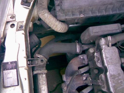

Ponieważ bujam się z uszkodzoną lekko UPG i nabija mi układ chłodzenia delikatnie spalinami wczoraj pożegnał się ze mną w trasie mój oryginalny "świński ogonek"
Szybka naprawa awaryjna srebrną taśmą, wizyta w najbliższym gospodarstwie z baniaczkiem po wodę i heja do najbliższego warsztatu - na szczęście tylko 5km.
Niestety ogonka nie mieli - wpasowali bardzo sprawnie zamiennik z nowego węża z kolankiem.
Wiadomo prowizorka i pozwoli to przetrwać jakiś czas dopóki nie strzeli znów jakiś słaby punkt lub sytuacja mnie nie zmusi do naprawy tej nieszczęsnej UPG
Pytanie brzmi: Czy ktoś się orientuje dlaczego "świński ogon" jest świński a nie prosty ?
Mogę się domyślać że to zabezpieczenie przed zagięciem lub amortyzacja wstrząsów, ale czy na pewno??? Zna ktoś jakieś uzasadnienie?
Jak objawiło Ci się, że nabija spaliny w układ chłodzenia? Rozszczelnił Ci się ten wąż, który wymieniłeś?
Świński ogon jest zakręcony po to, żeby kompensować ruchy silnika. Przy prostej rurze po pewnym czasie może się odłamać albo wąż, albo króciec z chłodnicy.

Po dokręceniu wszystkiego świński ogonek powiększał swoją średnicę o 2-3mc jak porządna kiszka po niestrawności aż pękł na 5cm wzdłużnie aż nitki się posypały - fotki może później zapodam

Prowizorka skończyła się wczoraj - brak możliwości kompensacji drgań między silnikiem, a chłodnicą spowodował że opaska zaciskowa przy chłodnicy zamieniła się malutkie wibracyjne ostrze i wycięła sobie dziurkę i zamieniłem się znów w lokomotywę.
Świński ogonek kosztował 21zł i 5 min roboty i na razie jest ok.
