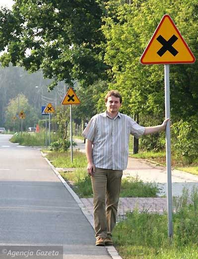

Mogli by o takich praktykach poczytać w Warszawie. mamy tu taki absurdalny przykład ulicy Mrówczej zlosnik.gif

nie znam sie na wawie, ale z tego co widze wyglada to tak jakby to byly wjazdy na poszczegolne posesje (bo jakies takie waskie strasznie te "uliczki") i kazdy wjazd jest rownorzedny?

Rzecz jest jeszcze bardziej absurdalna niż wygląda na zdjęciu. Za każdym znakiem są na jezdni prostopadłe lini pokazujące miejsce zatrzymania. Tyle, że nie są one od razu za znakiem a jakieś 10 m dalej. Wcześniej (co widać na zdjęciu), jest kilka wyjazdów z posesji, które niczym się nie różnią od drogi równorzędnej. Sama droga równorzędna wygląda tak, że jest 3 m kostki a dalej grunt...

Celem ustawienia tych znaków było uspokojenie ruchu ma Mrówczej. Zrobiono to jednak w najbardziej idiotyczny ze sposobów...

Nie jestem specem od drogownictwa. Ale wydaje mi się, że rozsądniej było postawić jakieś szykany, garby (tylko nie takie, przy których trzeba zwalniać do 5 km/h). Można na którymś ze skrzyżowań zrobić rondo. No cokolwiek, bo w tej chwili po prostu nie da się jechać zgodnie z przepisami nie zatrzymując się co chwilę - widoczność na te drogi równorzędne jest bardzo słaba (są płaty i drzewa, które zasłaniają samochód zbliżający się z prawej)

Przypatrz się dobrze, gdzie jest skrzyżowanie za znakiem który jest trzymany przez osobę na zdjęciu. Ustawienie tych znaków projektował chyba jakiś ciężki idiota. Poza tym "napaćkanie" takiej ilości znaków dezorientuje i powoduje, że ludzie przestają zwracać na nie uwagę. Osoba odpowiedzialna za to co jest na zdjęciu powinna z hukiem wylecieć z pracy.
Skrzyżowanie równorzędne to takie "rondo" bez środka, więc jak by postawić na środku donicę z kwiatkami do objechania na jedno by wyszło grinser006.gif. Stąd też i bezpieczniej na takim skrzyżowaniu.
