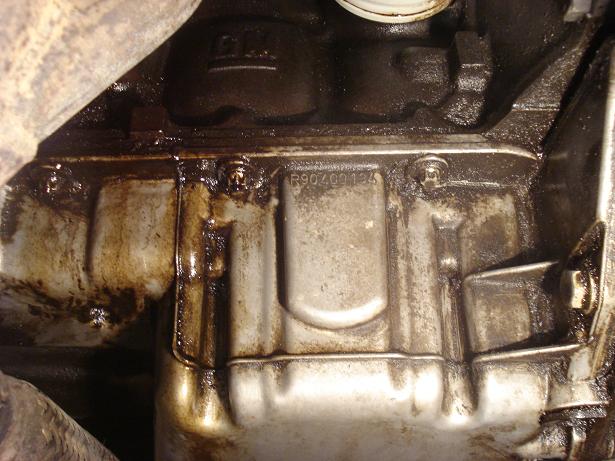

witam nowych kolegów wink.gif Po 3 generacjach punta kupiłem Astrę G kombi wink.gif Silnik x14xe i coś z niego cieknie - tak jak na zdjęciach. Co to za uszczelki i jaki to koszt może być? I 2 pytanko o temperaturę - podczas jazdy mam maxymalnie 80 - 85 przy normalnej spokojnej jeździe, a czasami wskazówka tylko troszkę się podnosi tam w okolice 70 stopni. Czy to tak ma być? smile.gif
ad.1 Wygląda na uszczelkę miski olejowej...

Witam!
Podejrzewam uszczelke pokrywy zaworow.
Koszt nie jest duzy.
Ale musialbys obmyc i popatrzec, czy nie zaczyna leciec z uszczelki pod glowica.
Tu koszt jest juz wiekszy.
Nie wiem ile kasuja w warsztatach, ja wykonuje to sam.

za uszczelkę pokrywy złoty kilkadziesiąt a za UPG niestety kilkaset:((
też mi się wydaje, że cieknie wyżej niestety, popatrz z góry to będzie widać czy nie leci spod pokrywy
silnik jest cały zaoliwiony. najpierw go umyj/ oczyść do sucha, a potem patrz skąd cieknie.
Po twoim zdjęciu to można tylko zgadywać

U mnie silnik był cały w oleju a ciekło tylko uszczelką miski wink.gif i olej podszedł prawie pod głowice

> U mnie silnik był cały w oleju a ciekło tylko uszczelką miski i olej
I tak bywa ok.gif Może wynika to z tego, że rozgrzany olej parując 'pnie' się w górę. U mnie też tak było.
