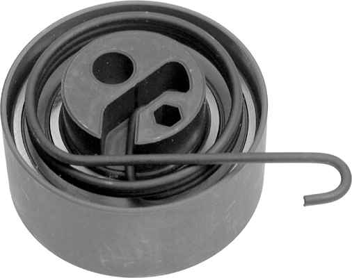

Od tego sprzedawcy jak najbardziej może nabyć ten zestaw, prowadzi nawet sklep internetowy www.opel-shop.pl, cena za komplet też jest atrakcyjna.
Tylko musisz kolego sprawdzić jaki u Ciebie w silniku jest napinacz bo były montowane dwa rodzaje.
Do numeru silnika 328 705 (dane z inter-carsu) był montowany taki:
Od numeru silnika 328 705 już troszkę inny.
Ja u siebie jak wymieniłam pierwszy raz zamówiłem ten nowszy a później wyszło że mam ten starszy a w silniku który zakupiłem teraz mam już ten nowszy zlosnik.gif . Oba silniki są z 2001 roku.
Co do paska klinowego jeśli nie jest popękany i zbyt zużyty może zostać ten stary.

Ja mam numer silnika 0176392 więc wychodzi mi że to ten pierwszy a na tej aukcji jak się nie myle jest chyba ten drugi ?
Ciekawe czemu nie ma tego opisanego w aukcji.
