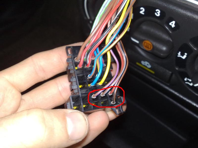

Pojawił się kolejny problem gdy zacząłem oglądać kostkę w mojej Asterce F... Zobaczcie - te kabelki w czerwonym kółeczku są od TID'a. Tylko,że kostka ISO,którą kupiłem i mam zamiar ją założyć jest standardowa i tam nie ma miejsca na tą trzecią część z kabelkami od TID'a. Co robić... confused.gif??
> kabelkami od TID'a. Co robić... ??
nie będą się zgadzać kolory kabelków, ale to nie problem
kostka da się włożyć do radioodbiornika obok tej podwójnej ;-)
Zaraz,zaraz...Ale ta część kostki,którą zaznaczyłem na czerwono nie ma na kostce żadnego połączenia z tymi pozostałymi dwoma... Więc wychodzi na to,że te kable mogę odciąć i zaizolować... Poprawnie myślę?? Alę z drugiej strony skąd TID pobiera zasilanie... confused.gif??
nie ma
to tylko kable do wyświetlacza (RDS itp.)
> Więc
> Poprawnie
> myślę??
poprawnie
jeśli masz niefabryczne radio, ta kostka nie jest Ci do niczego potrzebna
> Alę z drugiej strony skąd TID pobiera zasilanie... ??
z własnej, 12 pinowej kostki ;-)
to masz rozpiskę całości okablowania radia i TID-a:
