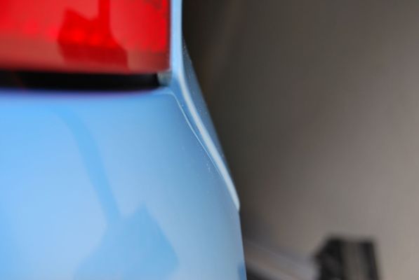

Witam moja Panda skończyła 4 lata we wrześniu ale niestety przed ukończeniem tych latek miałem kolizje został uszkodzony tylny zderzak sprawca był z Warty . Warta wydała kosztorys naprawy i jakie części będą wymienione a wiec zderzak tyle ze zamiennik do wymiany + lakierowanie itp., Co do zmiennika(zamiennik dali, dlatego za auto skończyło 3 lata i maja prawo stosować zamiennik) niemiałem przeciwwskazań, ale zaznaczyłem żeby wyglądało jak najlepiej auto oddałem do ASO Wałbrzych. Efektem końcowym jest to, co widać na dołączonych zdjęciach . Odwołałem się do warty ze efekt końcowy dla mnie jest nie do przyjęcia i proszę o usuniecie niedociągnięć. Chciałem się jeszcze zapytać was, co sadzicie o tym, co wyszło z usunięcia tej szkody i co zrobić żeby usunęli mi te niedociągnięcia (wdaje mi się ze ten zamiennik jest niewymiarowy)
Chyba lekko przesadzasz zlosnik.gif, ale gdybyś zamieścił bardziej poglądowe zdjęcie większej części samochodu, to można by to przeanalizowac dogłębniej hehe.gif. Z drugiej strony jest tak samo, dobrze czy wystaje na zewnątrz?

Trochę dziwnie bo u mnie po tym dzwonie wszystkie części poszły nowe fabryczne (widziałem zamówienia) a autko ma prawie 4 latka.
Rozumie ze chodzi ci o to jakby zaglebienie w zdesiu ?
zaglebienie ?hmm.gif chyba niespasowanie
> zaglebienie ? chyba niespasowanie
No ksztalt to pasuje raczej na marnie wykonany zderzak niz marne spasowanie - zobacz, jest ciutke zaokraglone.
> a moze, nie wiem
Ale to co ty mowisz to chyba tez (gorna czesc) tylko ze bez innej foty to d... blada.
> foty to d... blada.
> niech wlasciciel sprecyzuje co jest nie tak
i da zdjęcie całości bo na tym to mało co widać... jak dla mnie.
Wiec tak moim zdaniem krawędź zderzaka chowa sie do wewnątrz względem krawędzi błotnika jest tak z obu stron zderzaka jak by za wąski szczeliny większe jak w innych pandach miedzy krawędzią zderzaka a krawędzią dolna lamp tylnych
No nie wiem szczerze mówiąc. Sam mam takie nierówności ale to mozę dlatego że mam actuala - inny zderzak :E
troche kwestia regulacji
a tak na marginesie likwidując szkodę z OC sprawcy mają przywrócic pojazd do stanu poprzedniego - jesli miałes zamiennik to powinienieś dostać zamiennik jesli oryginła dotychczas nie naprawiany to oryginał- trzeba sie było odwołać - 100% byloby sukcesu! waytogo.gif
w fabryce tez potrafia tak czasem spasowac elementy...
> tak? gdzie ?
w roznych, m.in moja panda fabrycznie nie ma rownych szczelin a dzwonow nie miala
> dzwonow nie miala
moze nie rowne szczeliny ale nie tak jak na fotkach ktore pokazałem pozdrawiam
