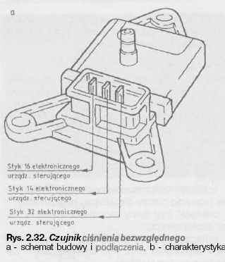

Rozpiska pinów mam sensora 8v potrzeba
> ma ktoś rozpiskę który pin do czego podłączony?
czy podłaczajac odwrotnie - i + mogł sie map sensor spalic/zepsuc?

można sprawdzić miernikiem czy na wyjściu ma jakieś napięcie, musi być zasilany napięciem + 5V
można dmuchnąć w rurkę i zobaczyć czy zmienia się napięcie
ale myślę że jeżeli był źle podłączony to padł
