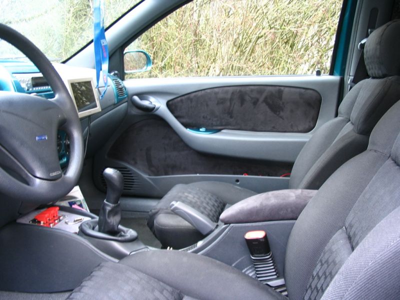

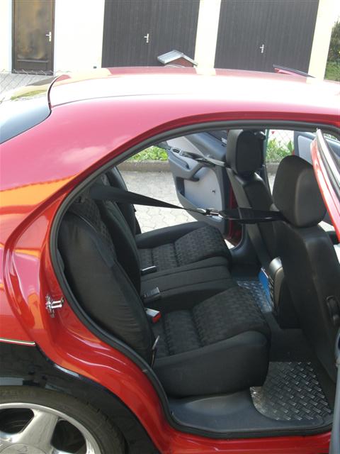

jak się dało do bravy zamontować , to i do bravo powinno się udać
przody też montują
ale na bank trzeba kombinować z mocowaniem szyn
