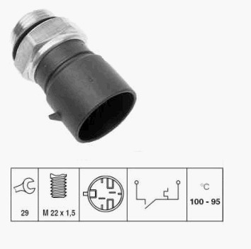

Tu jest twój termowłącznik, zobacz na temperatrę załączenia:

Skoro wywala płyn przy (jak piszesz 102-105* ) to nie z powodu temparatury. Chyba że na wodzie jeździsz. Coś nerwowy ten mechanik...
