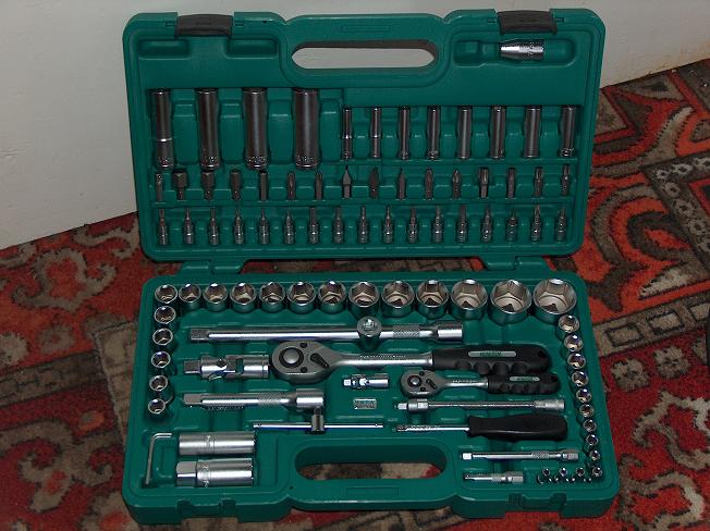

Owszem próbowałem kluczem oczkowym, bo nie bardzo wiem jaki inny dałoby się na taką śrubę założyć ( nasadowy odpada przez ten długi bolec od śruby )

ale są różne nasadowe, także i takie które podejdą pod tą śrubę
w najgorszym wypadku można użyć majzla/przecinaka i tym ruszyć śrubę

> ja takiego nasadkowego używałem
Widze ze mamy te same zestawy kluczy - good choice waytogo.gif.
> Widze ze mamy te same zestawy kluczy - good choice .
