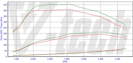

Niewątpliwie dobry virus jest lepszy niż box. Ale aż takie "wieszanie psów" na boxach jest przesadą. Są boxy i boxy,.. tak jak samochody, telewizory i cała reszta. Kupując telewizor m-ki "PANASANIC" nie należy przekreślać samego telewizora, że to złe urządzenie. Wystarczy kupić telewizor m-ki "PANASONIC" smile.gif Wyczytałem tu takie zarzuty przeciw boxom jak przelewanie, niekontrolowane piki mocy i że daje kopa już od najniższych obrotów, a powinno dopiero od 2000. Więc zamieszczam wykresik z pomiarów "na boxie" w Bravie 1,9 120km. Jakieś zastrzeżenia?
i Cromy 2,4
no ale tu przynajmniej masz zbadanego boxa.. wykresik itp..
a takie zabawki z aso za 1,2k ktore sie tylko wpina i mowi panie jezdzij pan wiekszy kop juz jest.. bez zadnej diagnozy itp to jako tako nie dla mnie najlepsze rozwiazanie..
