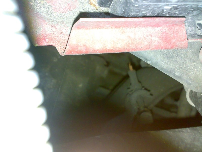

znalazłem lampkę , lezę popatrzeć
> Zajrzyj pod maskę i się przekonasz... Jak nie ma linki na uchu to
> temat wyjaśniony

> kawałek jest
I dobrze że jest. Często w zestawach z nową linką nie ma tego 'klocka' który wchodzi w zagięcie ucha. Wtedy trzeba kombinować z jakimiś podkładkami itp. Wyciągnij go i przełóż do nowej linki (chyba że masz w zestawie).
Linka.
