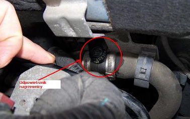

Nie znalazłem dziada frown.gif - zamierzam jutro odkręcić zbiornik od spryskiwacza bo widzę pod nim otwór w blachach (może wężyk z odpowietrznikiem wpadł pod blachę w przestrzeń nad nadkolem). Wydrukowałem sobie też schemat z EPERa no i kuchnia nie ma na min takiego elementu jak odpowietrznik hmm.gif Że niby co - układ sam się odpowietrza czy może jest jakiś odpowietrznik automatyczny?
Bawiłem się tym dzisiaj - znalazłem odpowietrznik nagrzewnicy, natomiast za pierona nie wpadł mi w oko odpowietrznik na dużym obiegu - czyżby nie było? Poniżej zdjęcie odpowietrznika na małym obiegu.
