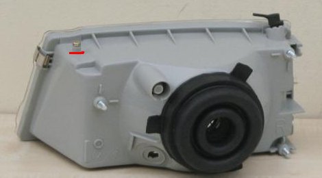

przymierzam się do naprawy przedniej lampy zlosnik.gif mam urwaną śrubę regulacyjną :> i zastanawiam się czy jak ją przykleję klejem to się nie odklei ?

ja mam chyba urwaną śrubę regulacji góra-dół, tzn. lata ona luźna(ale nie kręce tam nic bo jeszcze bardziej coś mogę złamać). A u Ciebie jak to się objawia?
no właśnie dokładnie tak samo... nie mogę wyregulować normalnie lampy i świeci gdzie popadnie... mnie wkurza jak inni jeżdżą ze źle ustawionymi światłami dlatego chcę zrobić to u siebie i mieć czyste sumienie swiety.gifbiglaugh.gif

miałem dokładnie to samo - podziurawiłem obudowę dodatkowymi wkrętami z zewnątrz i ustawiłem "odbłyśnik" na sztywno,
nie dziurawiłem samego odbłyśnika, tylko obudowę odpowiedniej długości wkrętami zlosnik.gif

Kup sobie klej DRAGON dwuskładnikowy rewelacyjny klej i jest odporny na wiele czynnikow wysoka temp. napewno też

chyba sześć lat temu dałem to do pospawania magikowi od plastików i trzyma do tej pory
