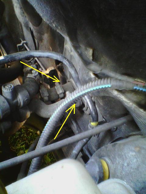

Na 100% nieszczelność sprawdź jeszcze czy nie cieknie w okolicy wejścia z komory silnika do kabiny
