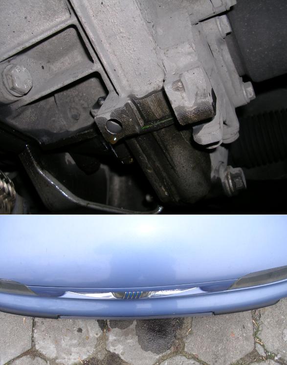

Pier*yknęło na zakręcie. Gdzie w Wawie robić skrzynię?
Huknęło mi coś z prozodu podczas skręcania na równym asfalcie yikes.gif, podjechałem do zatoczki znacząc asfalt strużką cieczy i teraz Bravę mam (z własnego wyboru) uziemnioną. Pali i jedzie ale pękam że brak oleum może spotęgować uszkodzenia. Poziomy płynów chłodniczego, oleju silnikowego, płynu wspomagania i hamulcowego wcześniej i teraz są OK. niewiem.gif
Z relacji z forum domyślam się ze grozi mi wymiana skrzyni biegów. yikes.gif
Było ciemno i ferralne skrzyżowanie miało za dużo pasów żeby sie po nim błąkać szkuając trybików różnicowego.
Załaczam zdjęcie kap-kapa i lokalizacji plamy (po cofnięciu samochodu co nieco, plama prawie na środku ).
Proszę o opinie na temat przyczyny wycieku; lub gdzie jeszcze zajrzeć.
NAstępne 1.2 z tą samą awarią...
Poleciał sworzeń mechanizmu różnicowego... Kumpel miał identyczną sytuację... Skrzynia raczej do wymiany bo:
1) taniej wyjdzie kupić całą skrzynkę używaną bo masz do wymiany m. in obudowę
2) mniej zachodu
3) używki na alledrogo są po ok 500 zł-swoją starą skrzynkę możesz wykorzystać jako ew dawcę części- grunt to obudowa i mechanizm różnicowy.

Po podniesieniu samochodu stwierdzono dziurę 2cm w koszu mechenizmu róznicowego. Obudowa skrzyni biegów jest w stanie nieznanym (do czasu demontazu różnicówki).
Czy da się cos zrobić żeby zminimalizowac koszty? Jakaś nieoryginalna różnicówka z koszem?
Czy warto demontowac i otwierać skrzynkę (dodatkowe kilka stówek) żeby zobaczyć czy w środku wszystko OK?
Nie. Kup kompletną sprawną skrzynię i koniec.

Nie da się zdemontować samego mechanizmu różnicowego, bo jest we wspólnej obudowie.
Kup jak Ci radzą całą skrzynię, wymień, a pozostałości po starej upłynnij na allegro za stówkę.
> wspólnej obudowie.
nie prawda, roznicowy da sie wyjac, jednak z wymiana roznicowego juz nie jest tak rozowo, trzeba by miec dokladnie takim sam roznicowy jaki byl do tej pory, lepiej wymienic cala skrzynie, bedzie latwiej, szybciej i mozliwe ze nawet taniej, uzywke kupisz juz od 300zl, mozna tez odrazu pokusisc sie o zalozenie 6 biegowej skrzyni, skrzynia moze byc od seicento sporting/abarth, palio 1,2 (tutaj trzeba uwazac bo sa dwa rodzaje, jeden bedzie pasowal drugi nie), punto 1,1/1,2 no i oczywiscie od bravki

Transport był lawetą za 0zł (w ramach assistance).
Skrzynia kupiona za 500zł i nie musiałem daleko po nią jeździć, wymieniona, biegi wchodzą i redukują się jak należy. jump.gif
Przy niewątpliwej okazji jest nowe sprzęgło Valeo (komplet nowego żelastwa 330zł + 50zł wymiana).
Stara (z dwucentymetrową dziurą) pójdzie niechybnie na allregro.
