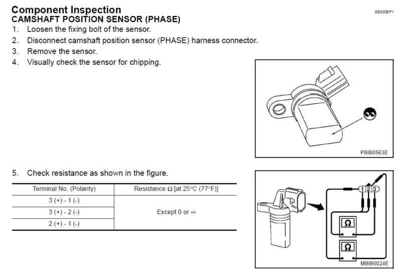

czujnik położenia wału
pytanie ogólne - czy można w jakikolwiek sposób (miernikiem czy jak ) sprawdzić czy jest sprawny czy nie ? niewiem.gif

chodzi o to, że komp wywala błąd tego czujnika, a auto gasnie po przekroczeniu jakiś 3-3.5 krpm

do się zmierzyć miernikiem omomierzem
rezystancja około 820 om jak dobrze pamiętam
miedzy 1 i 3 pinem chyba bo też nie pamiętam
jak będziesz mierzył to poruszaj na dole przy czujniku przewodem i zobacz czy nie znika oporność jeżeli tak to czujnik do wymiany mówi powoli 30.GIF

to zalezy od rodzaju czujnika, w kropku masz czujnik indukcyjny i tu mozesz go sprawdzic mierzac rezystancje ok.gif ale w innych autach czesto jest to czujnik hallotronowy i niesprawdzisz go omomierzem ok.gif

czujnik jest taki jak w załączniku
