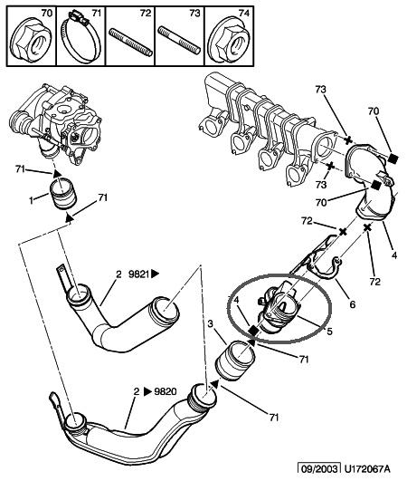

Mam pytanie odnośnie zasadzy działania i przeznaczenia elementu zwanego dozownikiem powietrza [ coś w stylu przepustnicy sterowanej serwomotorem umieszczonej na rurze dolotowej z turbiny do kolektora]
mam duży wyciek oleju z tego elementu i chciałbym sie conieco i nim dowiedzieć....
silnik 2.0 HDI
element nr 5 na zrzucie z EPC

A to ma podłączone przewody olejowe? Czy cieknie z tego bo turbina przepuszcza?
Krawiec
Zasada działania - podczas gaszenia silnika zamyka dopływ powietrza ,podczas pracy ESP albo ASR przymyka dopływ powietrza .

nie - podłączenie jest tylko w postaci kostki elektrycznej do przepustnicy
Olej musiał iść z turbiny - jakiś magik przelał olej przy wymianie i to mógł byc powód....
Turbo pracuje bez zarzutu , nie dymi, dynamika na dobrym poziomie...oleju zawsze bedzie dawała troche, szczególnie jak jest 160 000km
> przepuszcza?
do kolektora jest odprowadzenie odmy i ono także powoduje w tych miejscach zaolejenie
