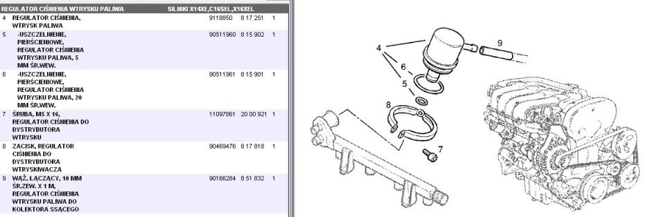

Coś syczy - nie wiem co to za element (pic)
Robiąc małe porządki pod maską (musiałem zamocować porządniej reduktor LPG bo się obluzował), po odpaleniu usłyszałem dziwny syk.
Zlokalizowałem, że syk dochodzi z elementu zaznaczonego czerwoną strzałką (silnik X16XEL Astra II). Element - srebrna "puszka" zlokalizowana koło EGR i zbirnika na płyn hamulcowy.
Wydaje mi się że syczy dokładnie z miejsca zaznaczonego na zielono. Jak ścisnę palcami to miejsce to syk ustaje. Od tego elementu odchodzi cienki gumowy wężyk (sprawdziłem że nie jest przerwany) oraz 2 metalowe rurki podobne do przewodów hamulcowych. Jak odłącze ten gumowy wężyk to silnik zaczyna "wariować" na wolych.

nie jestem pewien, czy dobrze wyszukałem - ale wygląda jak regulator ciśnienia paliwa

Mialem ostatnio ten sam problem. Okazalo sie ze to syczenie powodowalo uciekajace powietrze przez pekniety wazyk, ktory dochodzi do tej puszki.
Po malej regeneracji starego wezyka wszystko wrocilo do normy:)

Moze wloz wilgotna reke w okolicach tego wezyka, to na pewno poczujesz wydobywajace sie lewe powietrze. U mnie wezyk pekl przy tym metalowym elemencie w miejscu gdzie zaczyna sie wyginac wezyk.

Zanim napiszesz coś takiego, zastanów się trochę... Przecież regulator jest sterowany... podciśnieniem, więc nieszczelne miejsce będzie zasysać lewe powietrze.
Już lepiej psiknąć tam zraszaczem mgłę wody i obserwować, czy obroty nie spadają... Sposób prosty i tani, sam widziałem, jak w warsztacie lokalizowali w ten sposób nieszczelną uszczelką pod przepustnicą...
