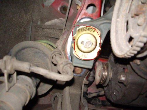

Tak to u Ciebie wygląda ?
poza tym,że pod łapą od strony rozrządu nie mam tej blaszki widocznej na fotce

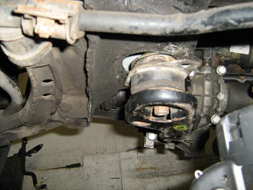

> Miły porob foty jak to masz zrobione i wszystko bedzie jasne.
popatrzcie co jest nie tak???
mocowanie boczne skrzyni
i na tej ostatniej fotce widać w czym problem. nie moge naciągnąć łapy tak,żeby spasowały otwory do mocowania poduszki sciana.gif
pany co może być tego przyczyną?? co robie nie tak????
odkrec cala lape od skrzyni i wtedy przykrec do budy poduszke...poluzuj poduszke z tej metalowa lapa... potem lewaruj skrzynie tak zeby wskoczyla na łape i zalap te duze sruby ok.gif...
pamietaj wszytkie poduszki musza byc mocno popuszczone.... potem dokrecasz je lekko i jezdzisz... najlepiej jakies 500 m po dziurach (bez przesady z predkoscia i dziurami zlosnik.gif) potem wjazd do garage i dokrecanie
> skrzynie tak zeby wskoczyla na łape i zalap te duze sruby ...
> dziurach (bez przesady z predkoscia i dziurami ) potem wjazd do
> garage i dokrecanie
i myślisz że tak wyda???
ja naciągałem tą tylną łape brzeszką,to wydawało mi się,że jakoś tak nienaturalnie będzie naciągnięte oink.gif
