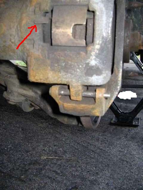

a masz zaciski z tłumikiem drgań?
Tego nie wiem - samochod swiezo kupiony - uzywka oczywiscie - i brzecza sobie. Nie zdejmowalem jeszcze kola, wiec trudno mi cos powiedziec. Jak taki tlumik ma wygladac - blaszka?
> ta blaszka na wprost to tlumik
> zdjecie z manuala kolegi Jatza
Ale jesli sie nie myle to nazdjeciu sa zaciski cc/sc/punto I. Wiem, bo mam takie u siebie w maluchu na przodzie. Takei same sa w PII?
> jezeli 1.2 8v to tak to samo ale klocki z innej mieszanki sa w
> Punto.

a ten tłumik drgań to się jakoś obsługuje ? to znaczy czy przy zakładaniu klocków coś trzeba z nim robić ? Na zdjęciu zaznaczyłem, ze jest tam jakaś dźwignia.
zauważyłem, że jak u siebie zakładam klocki to z jednej strony one naciskają na ten tłumik drgań przez co trudniej opuścić zacisk i włożyć trzpień, a w drugim kole w ogóle nie czuć oporu od tej blaszki, więc który jest zepsuty ?
ten który nie robi problemów z zakładaniem
