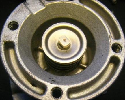

EGR po kąpieli
Ponieważ samochód miał przestój spowodowany rozgrzebaniem klimatronika postanowiłem przy okazji zajrzeć do EGR. nawet nie było źle,.. trzepień chodził lekko i bez zacięć,.. syfu niewiele. Ale skoro już był na wierzchu wrzuciłem zawór do myjki ultradźwiękowej i wykąpałem żelastwo.
Poniżej fotki przed i po kąpieli.
Ja niedawno czyściłem w serwisie i sadzy było sporo. Czyszczenie polegało na przedmuchaniu sprężonym powietrzem z kompresora. Niby EGR ładnie pracuje wg mechanika, ale tak czyściutki nie był po zabiegu.
Ja to robiłem cały dzień,. ale dorywczo. W sumie roboty było 1-1,5 godz. Z tym, że tak jak pisałem w zasadzie nie było dużo syfu, a popychacz w siłowniku nie zacinał się. Sam zawór przeczyściłem bardziej dla zdjęcia niż dla działania smile.gif Jeśli trzebaby powalczyć troche np. z zablokowanym popychaczem w siłowniku napewno czas się wydłuży. Oczywiście można to w naszym serwisie zrobić, ale nie wiem ile Cię koledzy z biura obsługi klienta skasują biglaugh.gif Myśle, ze będą to okolice 200,- ( + nieszczęsny vat,.. jeśli komuś potrzebny smile.gif )

Jutro zapytam,.. może przesadziłem z ceną,.. strzelałem. W każdym razie myślałem też o czyszczeniu i ew. usunięciu zacięć na popychaczu siłownika od egr. Tego kompresorem nie zrobisz. Dmuchnięcie powietrzem- to w zasadzie płacisz za samo wymontowanie i zamontowanie,.. powietrze gratis smile.gif Poza tym ( nie pamiętam jak jest w JTD ) u mnie w MTJ zawór jest zamontowany do kolejnego elementu z przepustnicą. Tam się potrafi zebrać jeszcze większy syf niż w samym zaworze. Jeśli w zaworze jest kupa syfu to zdecydowanie należałby też wymontować i przeczyścić ten następny element.
