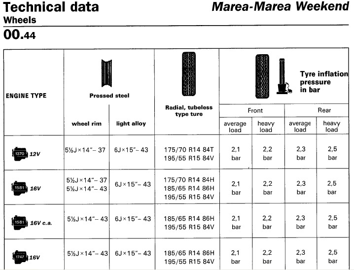

Witam założyłem do Maryśki zimówki - 165 x 70 x 14 co o tym sądzicie?? bieżnik galancio a cena była śmieszna i nie takie stare aż żal było ich nie wziąć

A jaki mają indeks nośności ?
no właśnie index ...
bo jak załadujesz auto to ja współczuje, marea swoje waży trzeba dobierać odpowiednią szerokość opony. Co do kolegi który pisze o zakładaniu, to dzisiaj dopiero założyłem w toyocie zimówki, bo jedzie jutro do Warszawy, w marei dalej są letnie, i jakoś nie narzekam, może za tydzień, może za 2 zmienię, w zeszłym roku zmieniałem w połowie grudnia.

z2003 ale jak nówki tylko czy nie za wąskie??

Jeśli będziesz miał wypadek/stłuczkę, będziesz miał problemy z odszkodowaniem na 100% jeśli zauważą że jest to rozmiar nie homologowany do Marei. Minimum w kombi były 185. W sedanie chyba też hmm.gif

Oczywiście że za wąskie - fabryka zaleca 185/65 , 175 też by jeszcze uszły jeśli nie jeździsz mocno załadowanym autem .
Ale nie odpowiedziałeś jaka mają nośnośc te opony co chcesz kupic , a to w tym wypadku najistotniejsza informacja ok.gif

Błąd. Standard to 175/70/14

To 1,4 nie było dostępne na naszym rynku i jest niebywałą rzadkością. W 1,6 fabryka montowała też większe rozmiary.

W Marei 1.6 montowano zarówno 175 jak i 185

Zrobisz jak uważasz , ale pamiętaj że fabryka nie bez powodu zaleca do Bravo 1.8 opony min. 175/65/14 o nośności 82 .

Na pewno jeśli chodzi o przyczepnośc i sterowalnośc , ale ze względu na ich maksymalnie dopuszczalne obciążenie to już nie za bardzo ...
